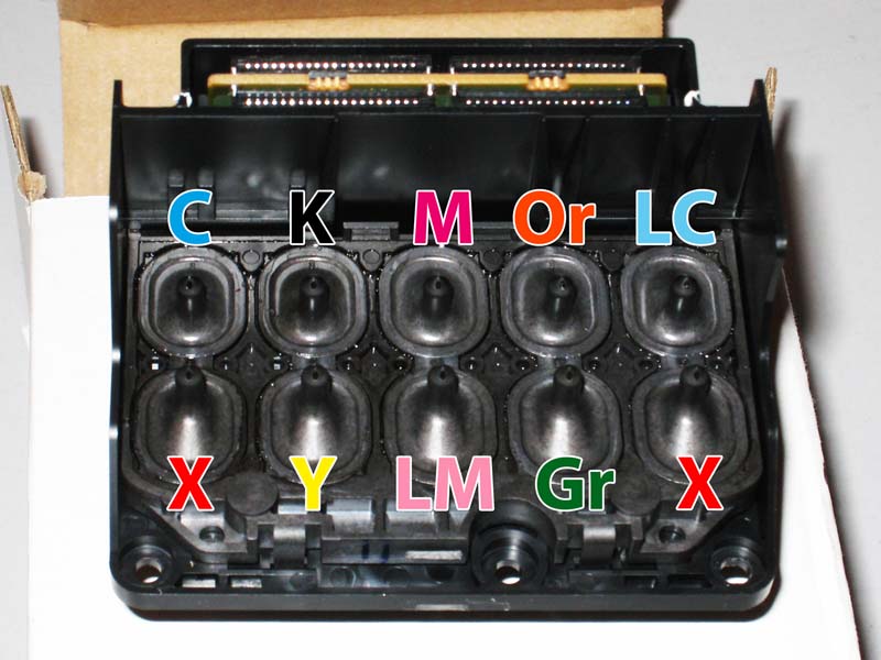

Купил Epson 9700 с неработающими двумя нижними на голове каналами (8 из 10 работают), эту голову переставил на Epson 7900, заодно поставил банки, рипом переназначил каналы, отключил неработающие. Схема получилась такая: CMYK+Lc+Lm+Or+Gr

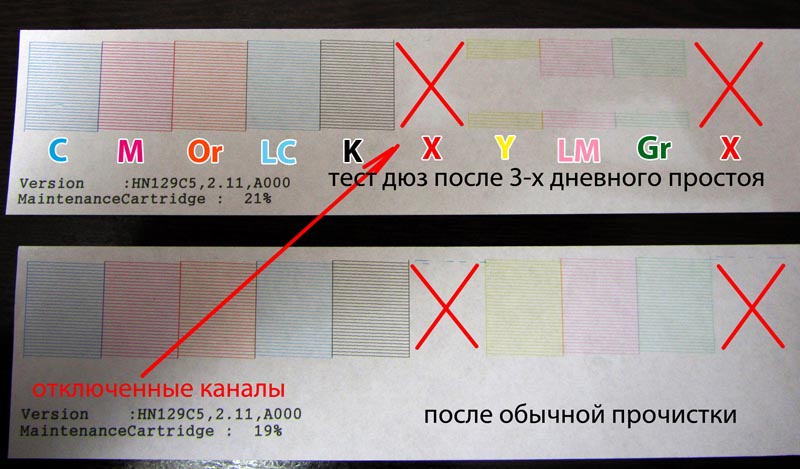

Но теперь, после простоя всего 3 дня, сразу после запуска делаю тест дюз, и на тесте видно, что начинают куда-то пропадать цвета. После первой обычной прочистки, все дюзы на месте, и можно работать. Но, хотелось бы довести принтер до идеального состояния, чтобы можно было его оставлять на длительное время без страха, что когда-нибудь эти дюзы всё таки не появятся. И чтобы можно было бы не бояться и запускать печать сразу, без проверки дюз.
1. Дюзы пропадают в тех цветах, куда подходят чернила из нижней части головы, где теперь и располагаются эти цвета: Y Lm Gr

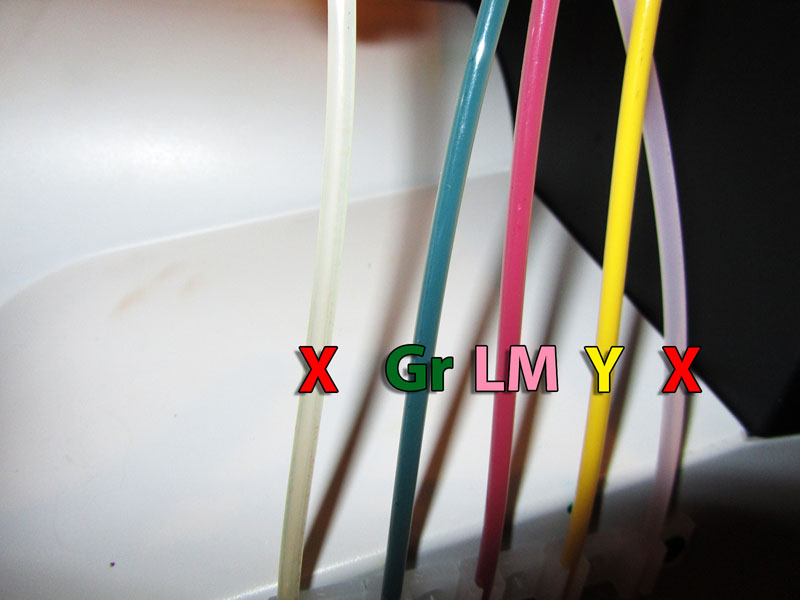

2. В принтере 2 шлейфа: там, где пропадает цвет, шлейф подходит справа, и сверху на демпферном блоке.
3. В нижней же части головы, где и пропадают Y Lm Gr находятся так же закрытые, неработающие каналы. В неработающие каналы залита дистиллированная вода (стоит ли туда вообще что-то заливать, не знаю, может просто их заглушить, может оставить с воздухом, но не глушить).

5. По ощущениям, одинаковая по давлению проходимость от банок до головы на всех каналах, тянул шприцем.
6. Подсыхание исключаю на 90%, иначе не было бы такой закономерности
Кстати, верхний тест - знакомый многим рисунок. Возможно, если найти причину, можно будет избежать аналогичных поломок и на других подобных принтерах.
Я так думаю, вполне вероятно, что такие головы убиваются, когда, на таком тесте, люди начинают что-то печатать, не делая перед этим прочистки.
