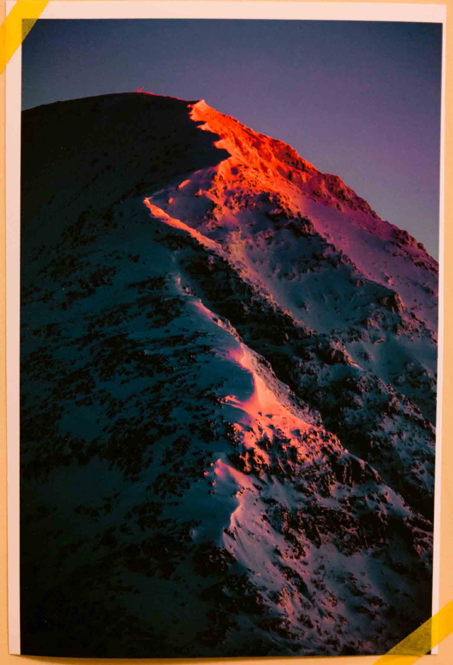

Здравствуйте, в общем, такая проблема: при печати фотографий с рамкой (любого формата) ширина рамки меняется, в верхнем углу фотографии-узкая, а к нижнему начинает расширяться. Пробовал печатать через разные программы, наилучший результат показал PS 6. Хочу заметить, что фотографию уже изначально во время подачи затягивает с некоторым искажением. Можно это как-то исправить самому программно или нести в сервис? Принтеру нету и недели
| Сообщение #5 Отправлено 09 февраля 2015 - 12:24
Interceptor51, Попробуйте ограничитель бумаги плотно придвинуть в ней , но так , чтобы бумагу не деформировало , а затем отодвинте на 0,5 мм от стопки бумаги и попробуйте напечатать . Такой дефект очень часто проявляется , если ограничитель неплотно придвинут к бумаге , либо наоборот придвинут настолько сильно , что бумага зажата в подающем лотке .
