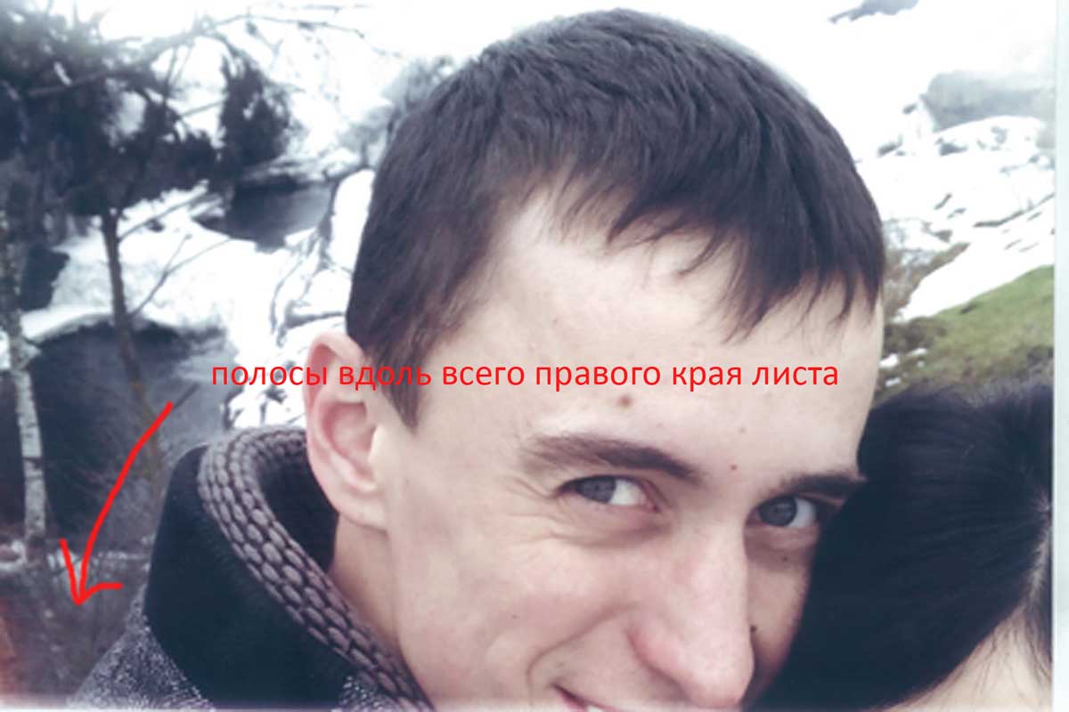

Доброго времени суток! Проблема в следующем:
Есть плоттер HP designjet 500 с СНПЧ чернила Ломонд(срок годности закончился месяц назад),при печати фото с правого края горизонтальные красные полосы!При выравнивании голов тест в принципе нормальный, и при худшем тесте этих полос не было.Делал troublshuting тест показывает что все головы нормальные, ставил различные типы бумаги,не помогает.Может это от чернил? Прошу помочь советом!

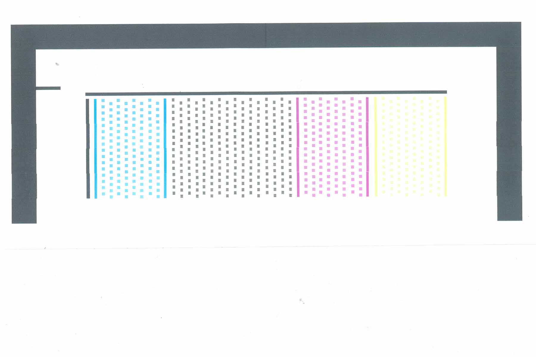

Система Суперпринт, то есть чернла в картриджи подаются из доноров по шлейфу,с цианом по моему всё нормально, прилагаю тест.Забыл уточнить проблема началась три дня назад,я грешил на чёрную голову, она периодически текла пачкала бумагу, хотя новая. Я её вынимал давал стеч чернилам и печатал дальше. Вчера напечатал три А1 фото и всё было нормально, сегодня утром тоже одну 30х40 нормально.И всё дальше опять пошли полосы. То есть проблема периодична?

serj9999, всё же надо обратить внимание на CYAN. Или голодание (причина безпомповые картриджи, читайте в этой ветке...там всё об этом есть). Возможно завоздушивание головы. А также возможно , что чернила уже загустели (высохли от длительного хранения).
На тесте вы этого не видите, потому как на тесте расходуется небольшое количество чернил.
