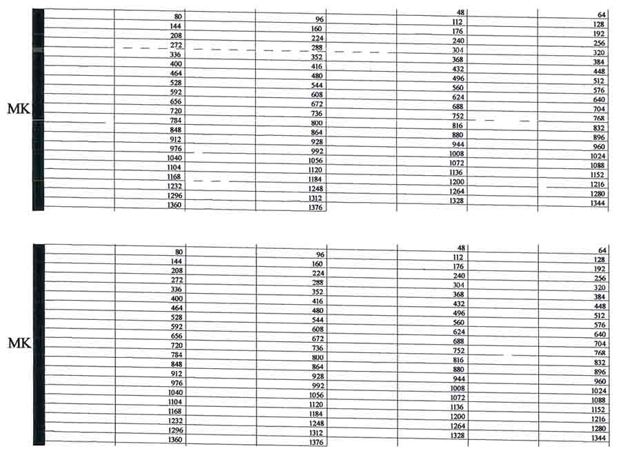

Всех приветствую! Наткнулся на тест дюз в принтере, думаю, дай напечатаю. Напечатал. До этого никогда не имел дел с НР, только с эпсонами. Принтер 6цветный, СМУ+серый+MK+PK.
Вопросы вот такие мучают:
1) пунктирная линия - её рисует одна дюза или это они через одну работают?
2) что за циферки мелкие в каждом ряду таблички?
Полос пока нет (что странно) при печати на глянцевой бумаге и качеством "черновое" при выборе глянцевой бумаги. Но если включить обычную, да качество обычное, то начинаются полосы.
3)Засох, что ли? Голову мыть? Делал три прочистки штатные, изменилась ситуация в мадженте и сером, там были пробелы, остальные цвета также. Чернила оригинальные пока ещё, владеем с апреля прошлого года, напечатал тысячи полторы квадратных метров.
Тест дюз в проблемном цвете прикрепил, ссылка на полный большой (1мб) вариант http://savepic.ru/6619671.jpg
Заранее благодарю за ответы по делу ;)

1)Работают разные дюзы (там же даже номера стоят)
2) номера дюз
3) Скорее всего сами отойдут После каждой штатной прочистки дай ему постоять пол часика! Засор не критичный, не стоит из-за него бежать снимать голову!
2) номера дюз

Оо, как интересно, дюзы подписывают, аще :) Я, просто, не знал, что номера - это номера дюз.
Мне страховато разбирать голову и мыть, потому что такие на этом форуме, вроде, не показаны в разборе. ХОрошо, понаблюдаю, вдруг правда отойдут, хотя в печати никак не проявляется - не часто печатаю пигментным чёрным.
И, кстати, почему на тесте два ряда уделено МК? На одном всё ок, на другом есть дыры? Двойная "голова" для чёрного, что ли?
| Сообщение #5 Отправлено 25 августа 2015 - 07:16
antoshka1, вчера дюзы заработали, перестал полосить :) как раз полгода прошло :)
