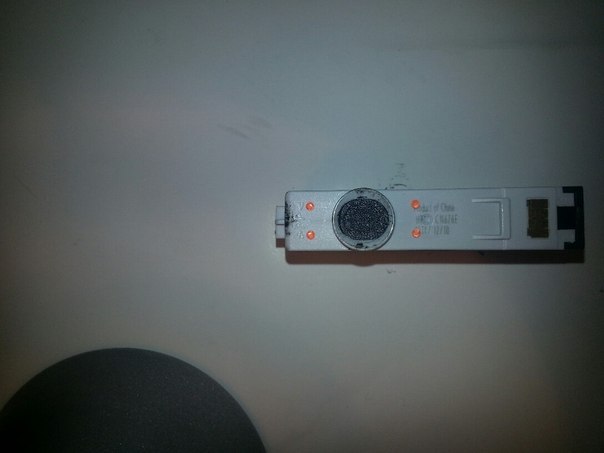

Повторяю заливал через вентиляционное отверстие пока хорошо не промокло и начало капать снизу. Высылаю фото черного картриджа и головки.Не могу понять как она снимается (нету фиксируещего рычажка).Может подскажите как в таких принтерах фиксируется головка? Насчет нового картриджа -не хотелось бы дополнительно вкладываться с неизвестной причиной:не запустив черный цвет на родном картридже (и так принтер не на шару достался).Можно ли включать чистки,после которых принтер начинает печатать тест.Печать теста без черного не вредит головке?

С виду картридж нормальный, но смущает лишь то, что принтеру где-то 5 лет или больше, наверное, а Вы говорите, что
Понимаете, черный картридж печатает пигментом. Каким пигментом он печатал все эти годы? И печатал ли? Если стоял без дела, даже с новым оригинальным картриджем, то пигмент мог в головке засохнуть.
Если Вы наотрез отказываетесь купить новый картридж, то хотя бы чернила потом надо взять подходящие.
Насчет как снять голову - а нет ли инструкций к принтеру? Так давно уже были эти принтеры в ходу, что надо напрячь память и вспомнить. Не отложилось в памяти, что там как-то сложно. На самом деле должно быть легко. Может кто раньше вспомнит? Есть тут большие знатоки НР.
И вообще, может дело не в картридже или ПГ. Загляните, например, сюда.
А в этой теме в 2011 очень похожая была ситуация с чернилами. Человек взял Н78 чернила и все наладилось. Кстати, там говорится, что головку снять легко:

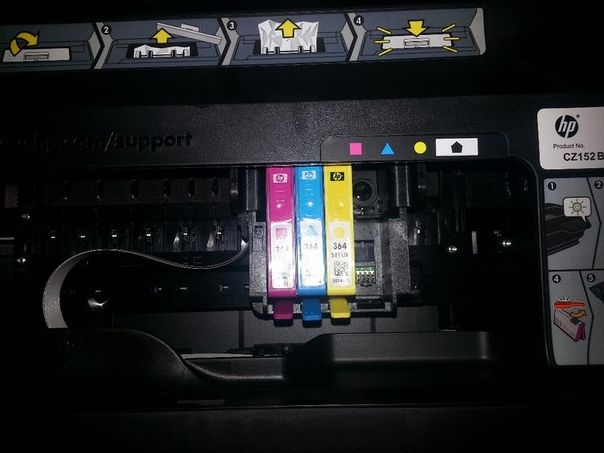

Вынимаешь картриджи, видишь по бокам защелки, подыми их вверх, голова и сниметься, как корзинка ))).
| Сообщение #7 Отправлено 03 февраля 2015 - 22:40
Только что когда делал Вам эти фотки снял и цветные картриджи с головы ,чтобы понять как снять голову. Не нашел и поставил обратно все картриджи, после этого мне комп и сам принтер дал сообщение что не те картриджи или он их не видит. Мне совсем печально стало. Включил выключил ,позакрывал непонятные сообщения ,вроде перестало их выдавать ,но печатать вдруг перестали и цветные - причем напрочь .Тогда мне совсем похорошело)))Но точно зная что голова по цвету только что работала и я ничего с цветными картриджами не делал понял что тут что то не так-возможно блокировка какая то на программном уровне ,либо программный дефект. Но на всякий случая я из меню удалил этот принтер и переустановил его заново. Включил прочистку и о чудо появились и цвета и черный. Не знаю ,что это было дефект программы, либо хитрость какая производителя посмотрим дальше.Вижу что желтый поэтому цвета печатать цвета не буду до заправки. Заправлять буду наверно прямо на голове в принтере.Посоветуйте какие для картриджей HP364 (я так думаю аналог HP178) взять чернила (цветные и черные)чтобы избежать проблем
