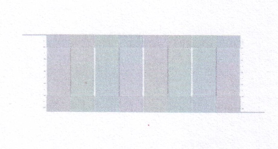

Предыстория: изначально установил СНПЧ печатал идеально около двух лет, потом стал полосатить и чем дальше тем хуже, в итоге достало это СНПЧ, купил ПЗК заодно промыл печатающею головку, печать идеальная кроме черного фото.
По ссылкам ниже видно что черный в средине немного размыт, пиксель влево и пиксель вправо.
А на сервис тесте, (черный фото) смещена средняя часть дюз на один пиксель и какими-то квадратиками.

калибровка выполнялась, изменений нет...

Как же я мог, перечитал свой первый пост, я же не написал самого главного: головка ставилась другая для проверки, тест один в один, все отлично кроме черного...
а теперь пожалуйста ваши вопросы и предложения или хоть намеки что делать!?

если вы имеете в виду проблему печатающей головки - это не возможно т.к. две разные головки печатают абсолютно одинаково, я об этом писал. и если BURSTEN, тоже имел в виду ПГ то это почти на 100% не возможно. я думаю это в самом принтере проблема, может даже на программном уровне управления дюзами, вы посмотрите на тесте видно что ничего не пропадает, но только идет смещение на один пиксель по вертикали и в шахматном порядке....
ну кто нибудь помогите!!!

могу выложить, но поверите на слово, черный фото все тесты печатает один в один, что одна что другая ПГ

Вроде в EEPROM ничего такого особенно нету...
Раз была проблема с помпой, то в ту сторону и глядите. Если головы исправны, то получается, что BK плохо (не до конца) прокачивает.
Чернила Инктек, кстати, очень хорошо помпу забивают.
