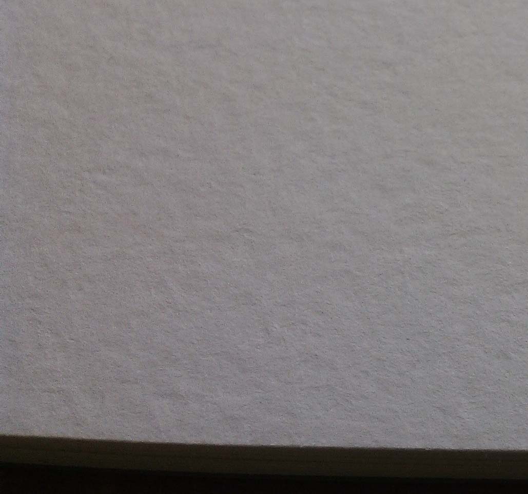

Здравствуйте. На днях в художественном магазине приобрела так называемый планшет для акварели и тут же возник вопрос можно ли их (листы) использовать при печати? Или подобный вид бумаги все таки может навредить принтеру?
  • Прикрепленное изображение: HTwbzAZMNcg (1).jpg
|    Сообщение #2 Отправлено 01 февраля 2015 - 17:15   combain
Horizon,
Можно , но цвета не будут яркие и насыщенные ... Так как акварельная бумага впитает в себя почти все чернила .
Мы сами так пробовали , результат не вызвал особой радости .
|    Сообщение #3 Отправлено 01 февраля 2015 - 17:18   Horizon
Спасибо, радует, что хоть попробовать можно .

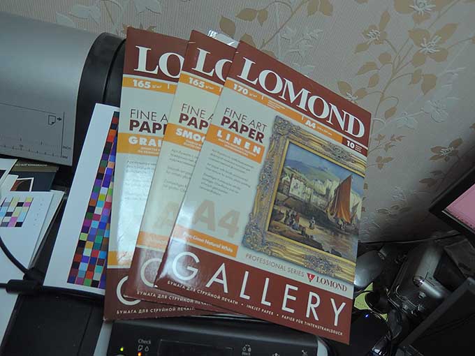

|    Сообщение #8 Отправлено 03 февраля 2015 - 13:19   Борщ и котлеты наше всЁ
Пробовали.
Прикрепленное изображение: Lomond_Gallery.jpg
Почти всё приличное в серии Gallery
