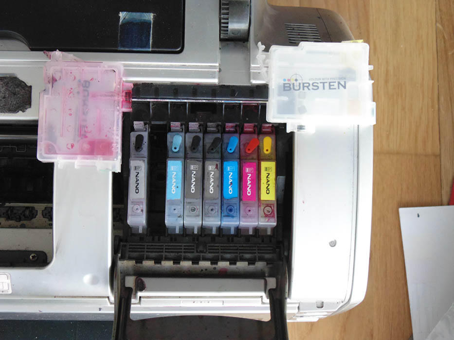

Около года назад купил ДЗК "Нано". На синем сразу заметил, что чернила сливаются за двое суток. В течение года постепенно все картиджи перестали держать чернила. Некоторые сливают за сутки, другие в 10 дней. Стоит принтеру постоять неделю, нужно все дозаправлять. Расход очень большой. Почему так происходит и как лечится?
| Сообщение #4 Отправлено 01 февраля 2015 - 14:32
Вообщем понятная история
Когда не печатаете закрывайте во они у вас не герметичны
У вас два отв одно заправочное второе вентиляционное
Во время простоя лучше их держать закрытыми

| Сообщение #7 Отправлено 01 февраля 2015 - 18:00
Да, у этих нано частенько возникают проблемы.Клапаны не держут.Вывод:либо заклеивать скотчем заправочные отверстия, либо разобраться почему не держит клапан.
| Сообщение #10 Отправлено 02 февраля 2015 - 09:55
Ребята, вы для чего дурь пишете? Причём тут манжеты и клапаны? Клапан, когда картридж в каретке, всегда открыт. Манжета если не держит - чернила текут в каретку. Вот и думайте...

| Сообщение #15 Отправлено 05 февраля 2015 - 09:13
Scorpic
Когда я писал они я имел ввиду капсулы и рекомендовал на время простоя закрывать во
Что тут непонятно
не надо вырывать из контекста фразу и ........
Каждый картридж представляет из себя пластиковый контейнер со специальным отверстием для заправки, клапаном, каналом вентиляции (отверстием для поступления воздуха),я же даю рекомендацию которая помогло бы избежать утечки чернил во время простоя
я не могу видеть в каком состоянии клапан и стенки картриджей я не ясновидящий
может их менять надо....
Это наш практический опыт по использованию данной модели нано ни более того!
Вот один из них
Что тут непонятно
Вот один из них
