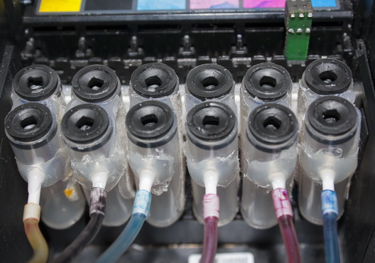

Здраствуйте. Epson r390. СНПЧ. Доноры мариотты. 2П капсулы (самодельные). Установил капсулы, сделал прокачку несколько раз. Но две маженты полосят. После 12 часового простоя ситуация немного стала лучше. Но все ровно тест дюз не удовлетворительный. Я сделал еще несколько прочисток, после чего пропал полностю черный частично желтый, и две маженты стали намного хуже чем раньше.

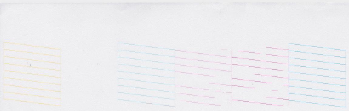

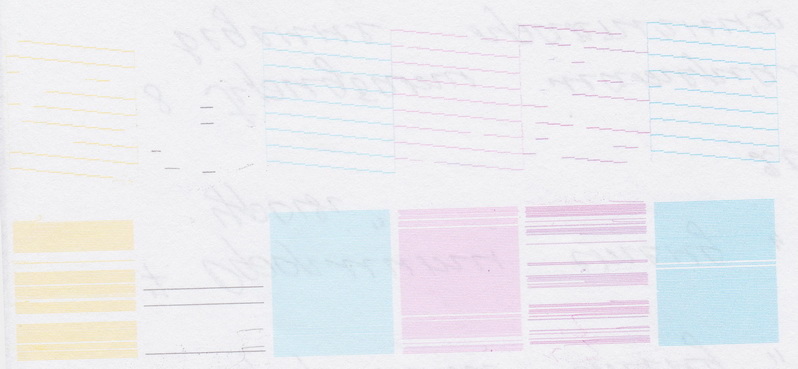

Первый тест после установки капсул и нескольких прочисток
После нескольких усиленных прочисток получился вот такой вот тест

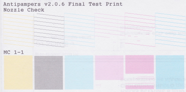

Так как на обеих мажентах нету всех дюз я сделал еще прочисток несколько. И вот он результат
и маженты не улучшились и черный куда-то ушел((((

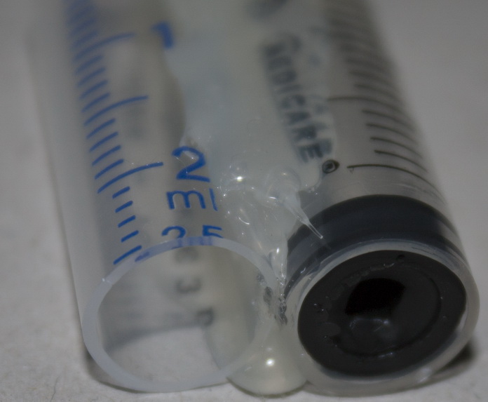

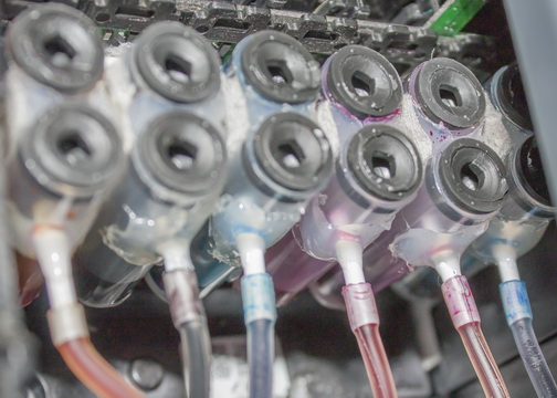

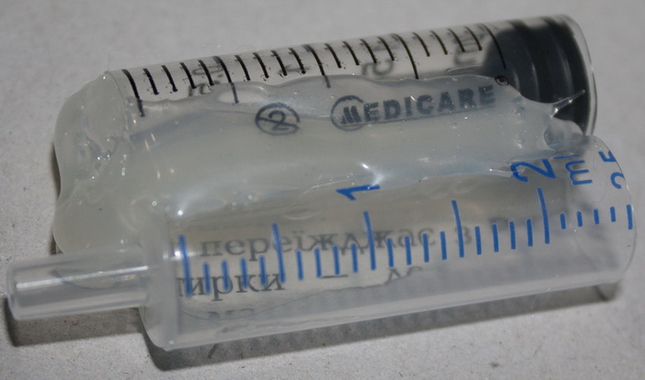

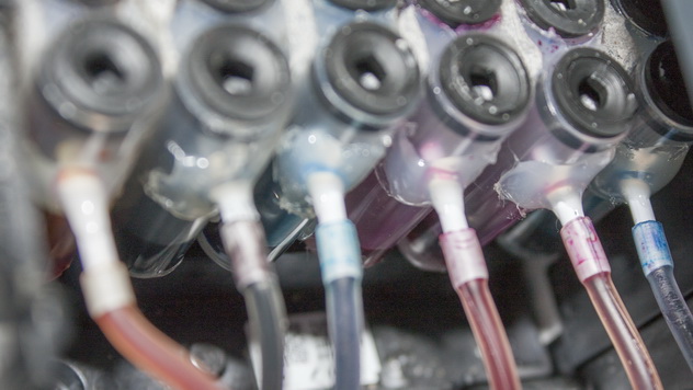

Вот как сделаны мои капсулы

Вы знаете тесты радуют - пг в порядке
А остальное это ваша снпч

попробуй поменять местами капсулы с нормальными дюзами на проблемные, так лучше будет понять
| Сообщение #16 Отправлено 31 января 2015 - 16:22
Меня до сих пор интересует вопрос преимущества т.н. "двухполостных" капсул. Но... не испытывал, поскольку не вижу необходимости.
Короче: самопалы на основе шприцов и китайских соплей - не лучший вариант проб.
Поймите одно: при незначительной негерметичности соединений и при отрицательном давлении, чернила не вытекут из соединений, а при прокачке воздух свободно поступит в каналы.

Думаю, что подсос воздуха идет с под верхней резинки (поршень шприца), там где шприц закривается((( Завтра думаю резинки вытянуть, а вставить что то другое и залить термоклеем. Думаю что если причина в резинках, то полосатость пройдет, а если нет, то куплю новые капсулы(((( Как вы думаете???

герметизировал я капсулу черного цвета, но теперь одно НО. Есть все дюзы черного, но после усиленной прочистки пропали все дюзы черного. Из за чего пропадают дюзы после прочистки???
