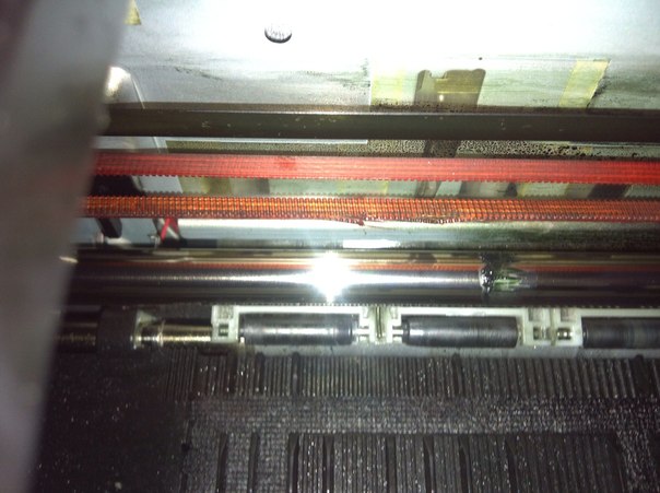

Всем привет!
Облазил форум,что-то не нашел..У меня на принтере P50 заметил,что медленно рвется трос направляющей каретки(золотисто-медный который)
Сейчас печатаю фото,боюсь что скоро он "надорвется",поэтому хочу уточнить,можно ли самому заменить его(сложно ли это?) или стоит обратится в "ремонт" ?
И как он правильно называется,не могу в гугле найти как его заменяют и где можно приобрести?
Помогите советом мудрых.Спасибо!

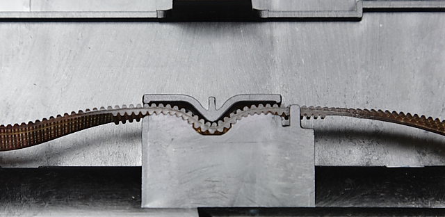

заменить не сложно, могу даже не разбирая принтера поменять, в вашем случае - обрезать лохматы и прижечь зажигалкой слегка, а вообще если снимать каретку, можно проблемное место в крепление вставить, только его там принудительно фиксировать нужно, так как у ремня, в месте крепления, зубчики с обоих сторон
здесь

Просмотр сообщенияpepsiman сказал:
спасибо за совет,а вообще такое часто в практите случается?Вполне нормальное явление?
Просто интересно,сколько он еще протянет,если его прижечь слегка по вашей рекомендации?Прижечь-забыть,или на время?:)

|    Сообщение #5 Отправлено 30 января 2015 - 11:34   pepsiman
Просмотр сообщенияRattadendr сказал:
не нормальное, ремни рвутся если коряво установлена СНПЧ, чернильный шлейф стопорит каретку, мотор пробуксовывает, срезает зубцы или рвет ремень, видел поврежденный шкив на моторе, тоже может быт причиной

|    Сообщение #8 Отправлено 30 января 2015 - 12:52   combain
Rattadendr,
Может протянуть 10 , а может протянуть 2000 отпечатков ... В любом случай в момент жесткого замятия бумаги его порвет .
Ваш принтер кстати требует уже ТО , он у вас сильно загрязнен и изношен , предельный износ ремня ( как у вас ) показывает на это .
