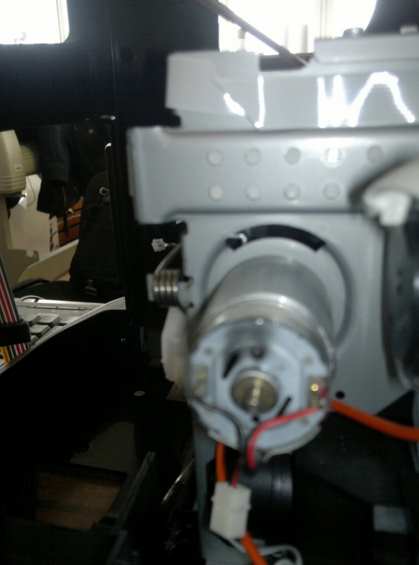

|    Сообщение #20 Отправлено 23 марта 2016 - 17:00   lodas
Вы нашли решение проблемы?
принтер Принтер Epson 1410 отпечатал 8600 страниц.
Поменял ролик отделения бумаги в сборе.Собрал принтер отправил задание на печать.Когда принтер забирает бумагу то он ее слегка наклоняет дальше лист идет под наклоном.При попадание листа в зону печатающей головки изображение печатается веером и загорается индикатор замятие бумаги.Разобрал принтер осмотрел его нашел на одном из двигателей(отвечает за движение печатающей головы) со стороны контактов выгорание.
  • Прикрепленное изображение: Screenshot_11.jpg
