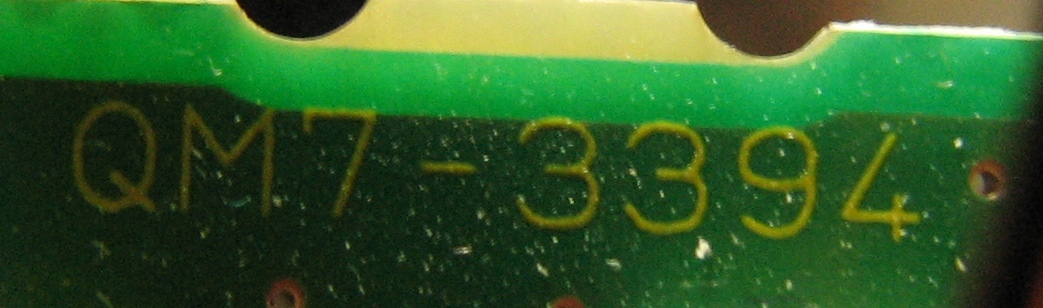

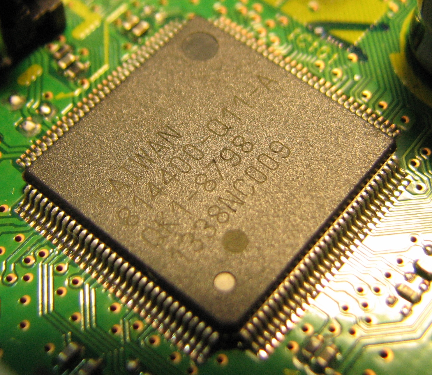

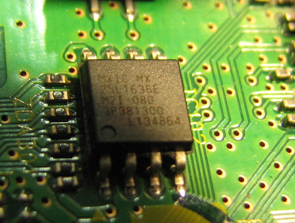

|    Сообщение #16 Отправлено 30 марта 2016 - 16:44   _kentavr_
Просмотр сообщенияFreeman Pro. сказал:
Видимо только сливать дамп с такого же и заливать в этот. Какая там флешка стоит?
В данном принтере Canon ip2840 установлен чип похожий на этот:
http://www.bios-chip...DM2I-12G-SOIC-8
Прикрепленное изображение: IMG_0118.JPG
Версия платы
Прикрепленное изображение: IMG_0123.JPG
ну и проц
Прикрепленное изображение: IMG_0119.JPG
Но возможно купить уже прошитую флешку за 5 уе. Купите и слейте дамп.
Может у кого есть такой в ремонте ? чтоб дамп слить? А то ждать чип долго :smile: + дешевле получится :biggrin: .
Кстати пробовал заходить в сервисный режим,
- выключал принтер ,
- выдернул питание
- зажимал единственную кнопку
- подключал кабель питания
- принтер начинал мигать оранжевым до 5 раз, если отпустить кнопку во время первых двух миганий, то винда находила новое устройство , поддержка юсб принтера.
- запускал разные версии сервис тула, кнопки были активны, но при нажатии любой из них выскакивала ошибка 006.

|    Сообщение #18 Отправлено 17 мая 2016 - 13:39   Fegor
У меня сейчас два таких принтера, в сервисный вроди бы входит но при любом нажатии в сервистуле ошибка 006... У первого на отпечатках дюз стоит 2251-2300 а у второго 6601-6650. Первый(2251-2300) продается как бЭушный так как за ним ни кто не приходит уже больше года) А вот второй(6601-6650) принесли вчера и там уже пишет что абсорбер почти переполнен. В инете дамп продают за 350 рублей или 5 баксов но покупать как то не хочется) Неужели никто еще не слил чистый дамп? На крайняк можно дамп засейвить с бЭушного...
P50, T50, L210, L1800
|    Сообщение #19 Отправлено 31 мая 2016 - 10:55   Freeman Pro.
Дамп слитый с нового принтера(ещё до установка картриджей).
Принтер Canon IP2840
Модель(партномер) платы управления QM7-3394(QK20197)
Процессор QK1-8798
Флеш память IC102 25Q16CVSIG
Заливайте и пользуйтесь:).
