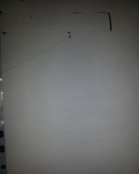

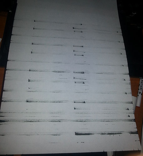

Приветствую!
Речь о L800
У меня такая проблема: вместо напечатанных документов выдает толстые хаотичные черные линии, плюс только в том что каждый раз по новому)
Прочищал неоднократно (и простой и усиленной прочисткой) - фото прикрепил. Прикрепленное изображение: IMG_20150127_184904.jpg
Тест дюз - тоже прилагаю! Прикрепленное изображение: IMG_20150127_185222.jpg
Произошло это после того как я вбил серийные номера картриджей (оригинальные) в свойствах принтера, при этом я не заправлял принтер. (заправляли его до этого, давно, и почему то не указали номера картриджей).
При забивки номеров, тумблер на печать/перевозку не двигал.
Как думаете, в чем может быть дело?
|    Сообщение #2 Отправлено 27 января 2015 - 18:53   sanek943
что-то похожее на неправильный ID ПГ.
|    Сообщение #3 Отправлено 27 января 2015 - 18:55   koka
так он же не трогал ИД ПГ.

|    Сообщение #4 Отправлено 27 января 2015 - 19:02   rassvet
Похоже на то что принтер просто неухожен. Мягко говоря....
|    Сообщение #5 Отправлено 27 января 2015 - 19:04   combain
kharlamofff, похоже на то , что помпа не качает чернила с капы , и там уже лужа .
Покажите фото внутренностей принтера и каппы тоже .

|    Сообщение #7 Отправлено 27 января 2015 - 19:37   Don
Основополагающим может быть вот это
Просмотр сообщенияkharlamofff сказал:
Тут может быть всё что угодно, вплоть до выхода из строя ПГ и сильного загустения чернил. Лужа в капе, как писали выше, т.к. крякнула помпа и т.д.

|    Сообщение #9 Отправлено 24 марта 2015 - 15:20   kharlamofff
Проблема была маленьком кусочке бумажки который оторвался при печати и забился в барабане
