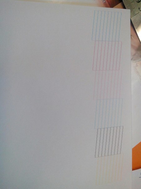

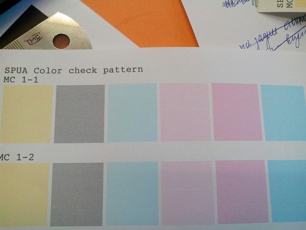

Добрый день!
Принтер полосил в режиме "фото", решил снять голову и прочистить специальной промывочной жидкостью.
Снял, промыл шприцами неоднократно, оставил сушится ~на день.
После этого принтер стал печатать каждый документ в розоватом тоне (фото прикрепил)
Это происходит на всем листе, но особенно заметно в тексте: "SPA - маникюр и педикюр", "Shellak" и пр., внутри буквы белые на макете, а на печати розоватые.
Прикрепил тест дюз и верхние 2 строчки из теста режимов печати

|    Сообщение #2 Отправлено 27 января 2015 - 13:54   WWM
На лайте что за полоска дефектная?
Какие чернила, какая бумага? Печатаете без профилирования?
|    Сообщение #3 Отправлено 27 января 2015 - 14:35   Роман67
А нет у него на Lm одной дюзы . На фото теста дюз с трудом разглядеть можно .

На тесте режимов печати нет одной полосы на LM и наклевывается на LC
На тесте дюз и правда выпадает одна LM, но не до конца: печатается, только очень бледно
|    Сообщение #5 Отправлено 27 января 2015 - 15:07   WWM
Ну так может быть стоит подключить инд.профиль в работу и вся розовость уйдет.
|    Сообщение #6 Отправлено 27 января 2015 - 15:29   Роман67
Не просто стоит - необходим индивидуальный профиль !

|    Сообщение #8 Отправлено 27 января 2015 - 17:33   Duch
Пробовал редактировать гамму в настройках печати самого эпсона: уменьшил мадженту. В результате искажается цвет на печати (становится более жёлтым, зелёным)
Промывочной жидкостью INKBANK (тот же Ink Mate, имхо) CLP100
Её мне посоветовали в одном СЦ, где неоднократно чистили ПГ
Так же, бутерброд ММ с нашатыркой

|    Сообщение #11 Отправлено 29 января 2015 - 12:18   Duch
Сегодня в режиме "фото" опять начал безумно полосить
Не розовит, но местами желтит - по краем серого фона, серый печатается желтоватый
Тест дюз хороший, за исключением выпавшей одной дюзы LM
