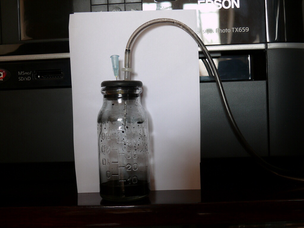

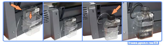

чернила из трубки пойдут обратно в капу? Бутылка ведь высокая.
Возьмите не такую высокую бутылку.
Трубка не должна касаться чернил-отработки в бутылке при любой ее наполненности. Тогда и не пойдет обратно.
Обратите внимание на то, что сначала трубка должна подниматься, делая петлю, а затем уже входить в бутылку. Это гарантия исправной работы такого приспособления для сбора отходов.

WWM, принтер стоит на полке, мне будет трудно уследить за наполнением бутылки.
Заметил по картинкам, что
1) трубка изгибается, уходя от выходного отверстия вверх, а затем вниз,
2) конец трубки лежит на дне бутылки.
Оба условия обязательны?
Достаточно ли мне просто поднять горловину бутылки до уровня, как на картинке?
| Сообщение #25 Отправлено 28 января 2015 - 14:54
Да. Но не должно быть жестких перегибов. Должна оставаться проходимость для чернил.
Никогда!
Ну в сообщении ж выше написано как. Не внимательно читали.
На картинке еще не успели обрезать конец трубки.
