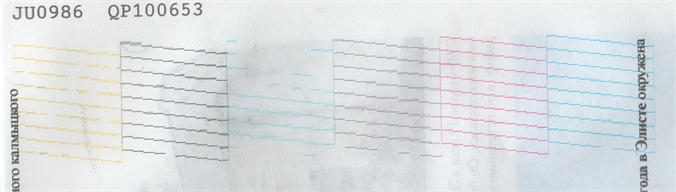

Здравствуйте, МФУ Epson Stylus Photo RX-615 примерно 4-5 лет пользовался мало, сразу поставили в фирме СНПЧ, но не вывели слив, итог полный памперс и чернила мажут бумагу, полностью разобрать не смог, снял основной памперс (промыл, просушил), до того который лежит на дне не добрался, над унитазом промыл слабой струёй воды в течении нескольких часов, пока не перестала вода краситься, до этого так же промыл дюзы от краски и поставил на 3 дня сушиться возле батареи. После сборки появились проблемы с печатью, частично дюзы не печатает, многократная промывка результата не даёт, при промывки одной из дюз из других немного сочится жидкость. Прилагаю файл распечатки дюз, хотелось бы знать мнение знатоков, конец головке или всё же есть надежда ? Чернила все кроме LIGHT CYAN новые, СНПЧ полностью промыл. Может у кого есть новая или б/у голова, цена вопроса ? Мой адрес : mr.alex1967@mail.ru Заранее благодарен за дельные советы.
  • Прикрепленное изображение: img006 (2).jpg

Новая ПГ примерно 100у.е., можно 3 принтера нормальных за такие деньги купить. В барахолке (которая на форуме) или на зип-зипе найти ПГ не проблема, были-бы деньги.

Нормальная у вас пг
Снимите вашу снпч и купите пзк они недорогие и забудите о ваших проблемах
