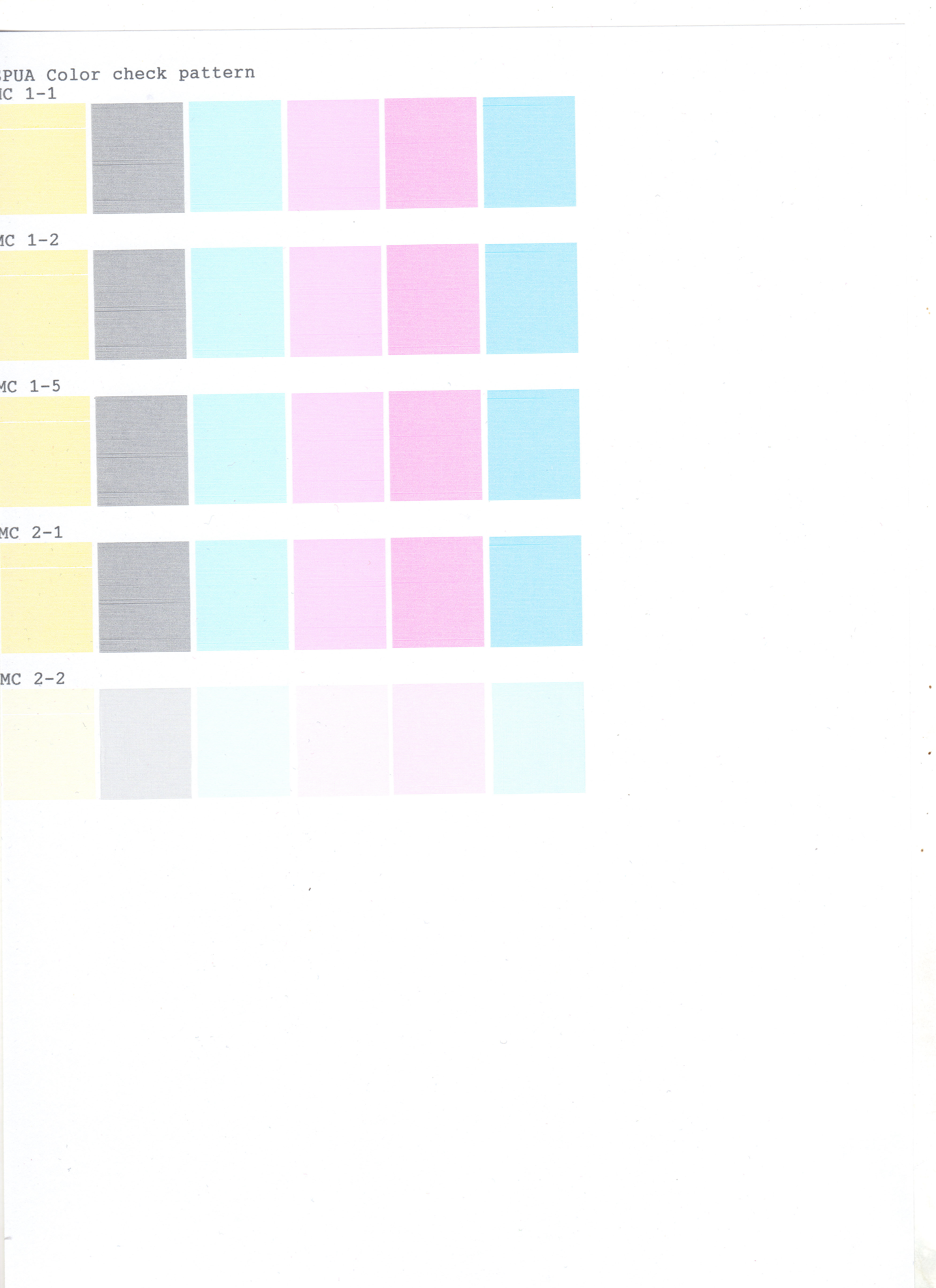

| Сообщение #8 Отправлено 27 января 2015 - 19:56
Доброго времени суток господа!
Не стал плодить темы так как проблема мне кажется схожа.
Прошу помощи ибо не знаю что делать.
L800 стал размазывать вертикальные (по ходу бумаги в принтере) черные тонкие полоски при печати фото на документы. Что я только не делал: чистил простой и усиленной прочисткой, снимал головку промывал, протирал ленту энкодера, но ни что не помогает. Используются только оригинальные чернила, выведен слив.
Прилагаю тест дюз, тест режимов печати, лист калибровки из AP и пример проблемной фотографии.
Тест режимов печати
Тест дюз
калибровка
калибровка 2
Пример печати
Бьюсь с ним уже три дня.
Заранее спасибо.
