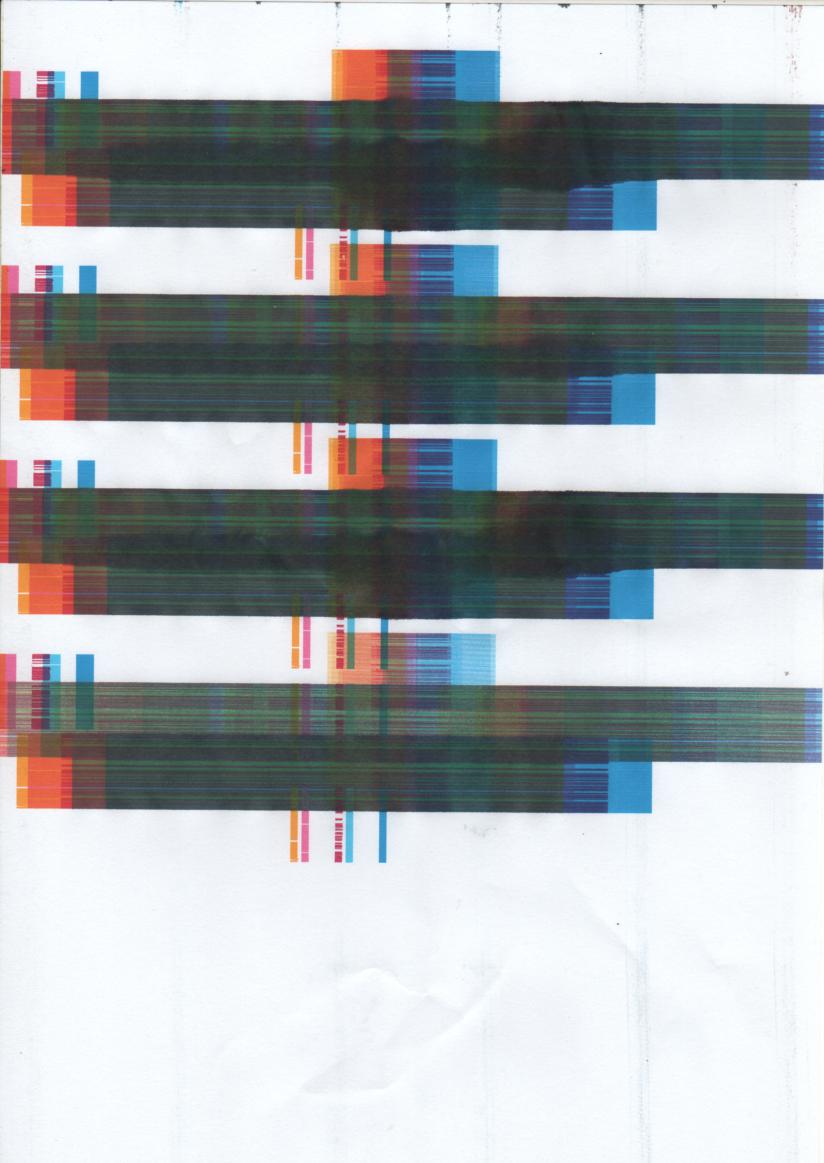

Здравствуйте!
подскажите какие манипуляции сделать чтоб принтер Epson R220 правильно начал печатать после замены печ.головки - сейчас он печатает всеми цветами сразу и много расходуется чернил, id головки менял. что еще нужно сделать?

Если ПГ новая, смотрим, как воткнули шлейф, нет ли замыканий или трещин. Обычно такую картинку дает неисправная ПГ.
