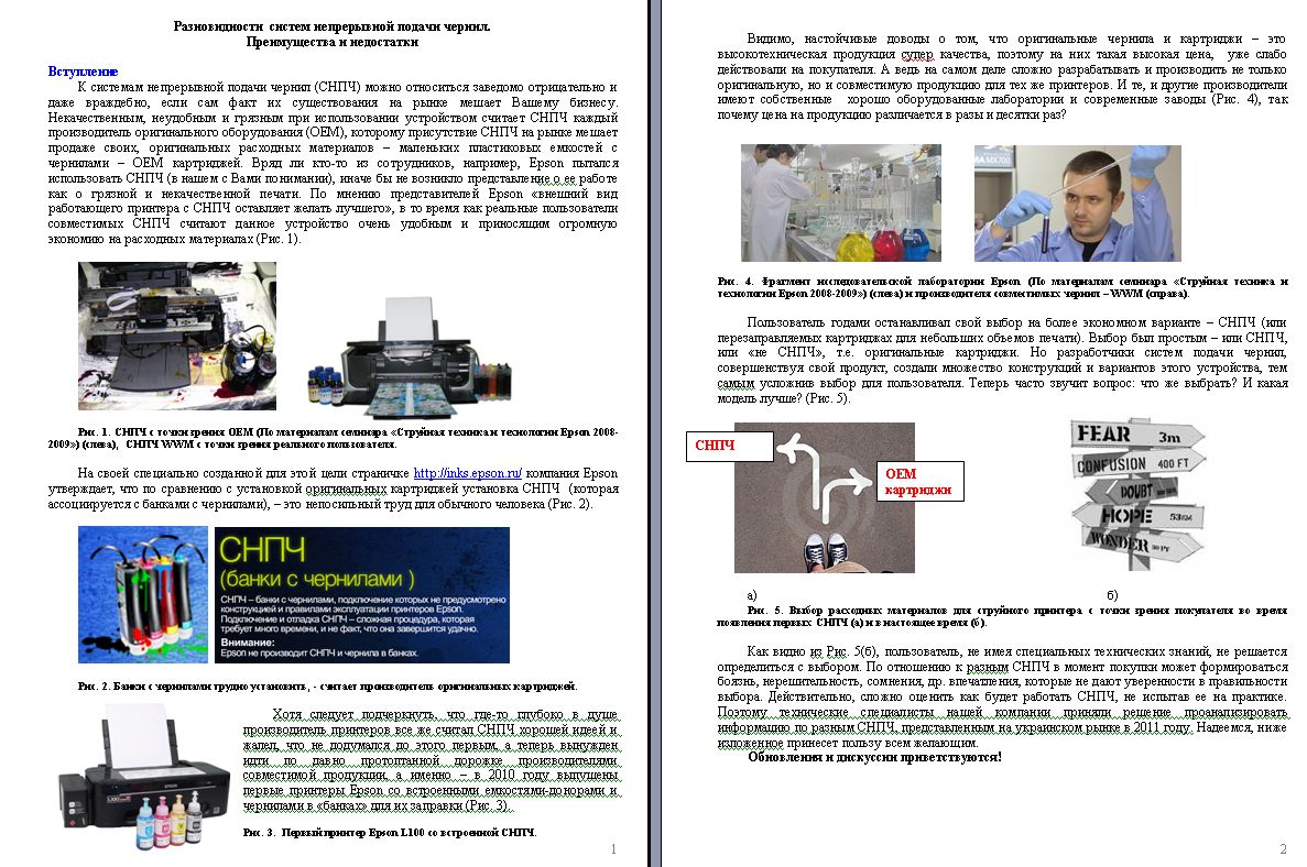

В 2006 году была опубликована на форуме статья Episode
Картридж Vs капсула Vs демпферная камера. Что лучше? Как сделать правильный выбор?
Обсуждение закончилось в 2010 г.
Возьмем на себя смелость оживить дискуссию на данную тему, которая до сих пор достаточно актуальна.
В 2011 году наши технические специалисты написали свою аналитическую статью.
Скачать статью WWM. 2011
Скачать приложение к статье WWM. 2011.
Согласны, данные не первой свежести.
Тем не менее, надеемся, что кому-то материал пригодится и в таком виде.
А тех, кто желает дискутировать с целью обновления информации и дальнейшего поиска истины, просим высказываться.
Вступление:
Разновидности современных СНПЧ Различия, плюсы и минусы.
