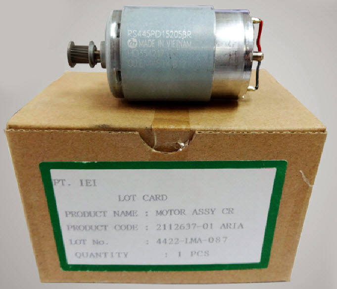

Можно ли по серийному номеру узнать параметры? На каких моделях используется? Мощность? Какие цифры, что значат
RS445PD16175BR
RS445PD15205BR
RS445PA15200R
RS445PD16175R
Epson CR-Motor Cерийный номер

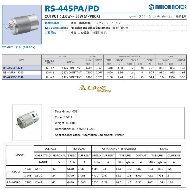

16175br
Микро-мотор
Сертификация:
CCC
Скорость (RPM):
3800 -7600 rpm
Напряжение (V):
DC 12V -24V
Номер Модели:
445
15205br
Для эпсон R2000 и 1410
24v
Мотор привода
Конечно лучше покупать у производителя
А перепродавци и сами толком ничего не знают
Это компания производитель:
http://www.mabuchimo...T_ID=rs_445papd
Микро-мотор
Сертификация:
CCC
Скорость (RPM):
3800 -7600 rpm
Напряжение (V):
DC 12V -24V
Номер Модели:
445
15205br
24v
Мотор привода

RS445PD15205BR
Купил такие, шняга полная, принтер впадает в кому через 5-10 листов, мотор не греется, транзисторы на материнке то же, у RS445PD16175BR потребляемый ток выше, как же срабатывает защита? ни по току, ни по перегреву, странно

| Сообщение #13 Отправлено 28 января 2015 - 11:42
CURRENT - ток
AT MAXIMUM EFFICIENCY - с нагрузкой
NO LOAD - без нагрузки

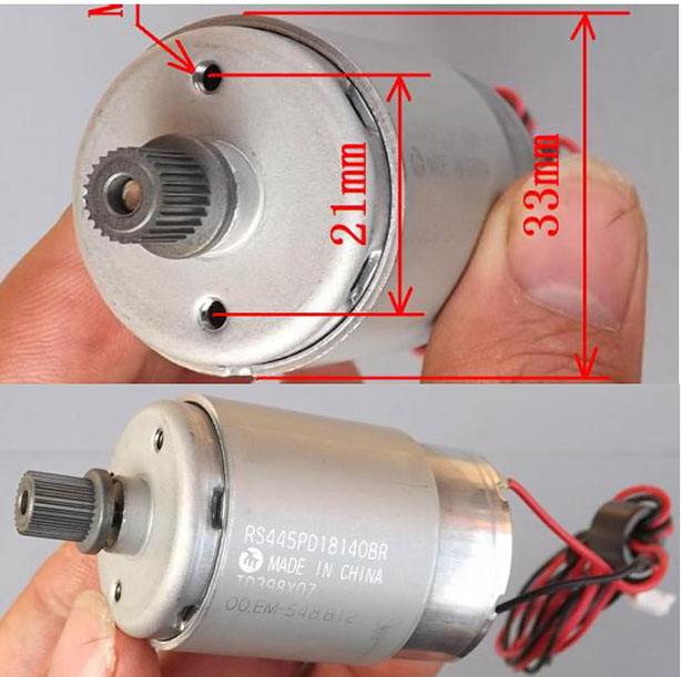

Ставлю мотор RS445PD16175BR, каретка ударяется об стенки принтера, почему?
| Сообщение #16 Отправлено 31 марта 2015 - 08:13
Полярность перепутаешь, тоже ударяется на любом двигателе. А в данном случае из-за мотора не должна ударяться.
| Сообщение #17 Отправлено 31 марта 2015 - 09:04
менял два мотора на двух принтерах, 42v давали с внешнего бп - тоже самое
| Сообщение #18 Отправлено 31 марта 2015 - 09:21
Как так, а как же обратные связи, датчики тока и т.д. Двигатель и матплата это целая система регулирования под названием "Реверсивный привод постоянного тока".Там очень много невидимых параметров типа разгон-торможение, ограничение тока и тд.
По вопросу, если этот двигатель неработает RS445PD16175BR, а другие работают то видать по каким то параметрам он не подходит в эту систему регулирования.

На Т50 работает RS445PD16175BR и работает RS445PD18140BR без нареканий, проблема тормозов там так решается, что делать с 1410?
У T50 +42V/0.7A у 1410 +42V/0.45A
| Сообщение #20 Отправлено 01 апреля 2015 - 05:34
Epson Workforce 1100 Wide Format Printer Motor RS445PD18140BR
Model Number: RS445PD18140BR / TN399829 / 00.EM-548.B12
