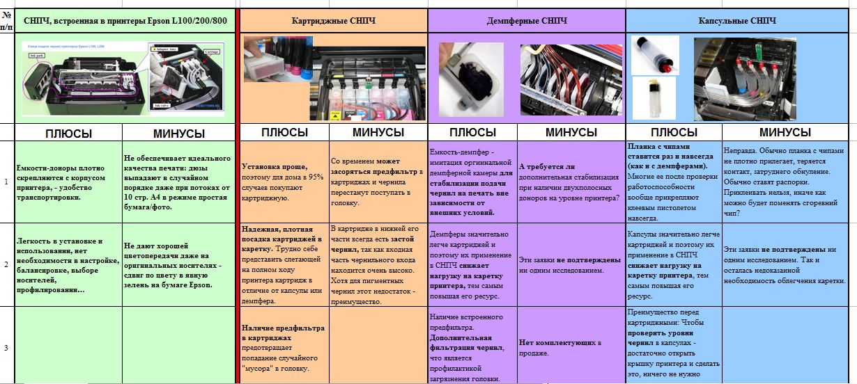

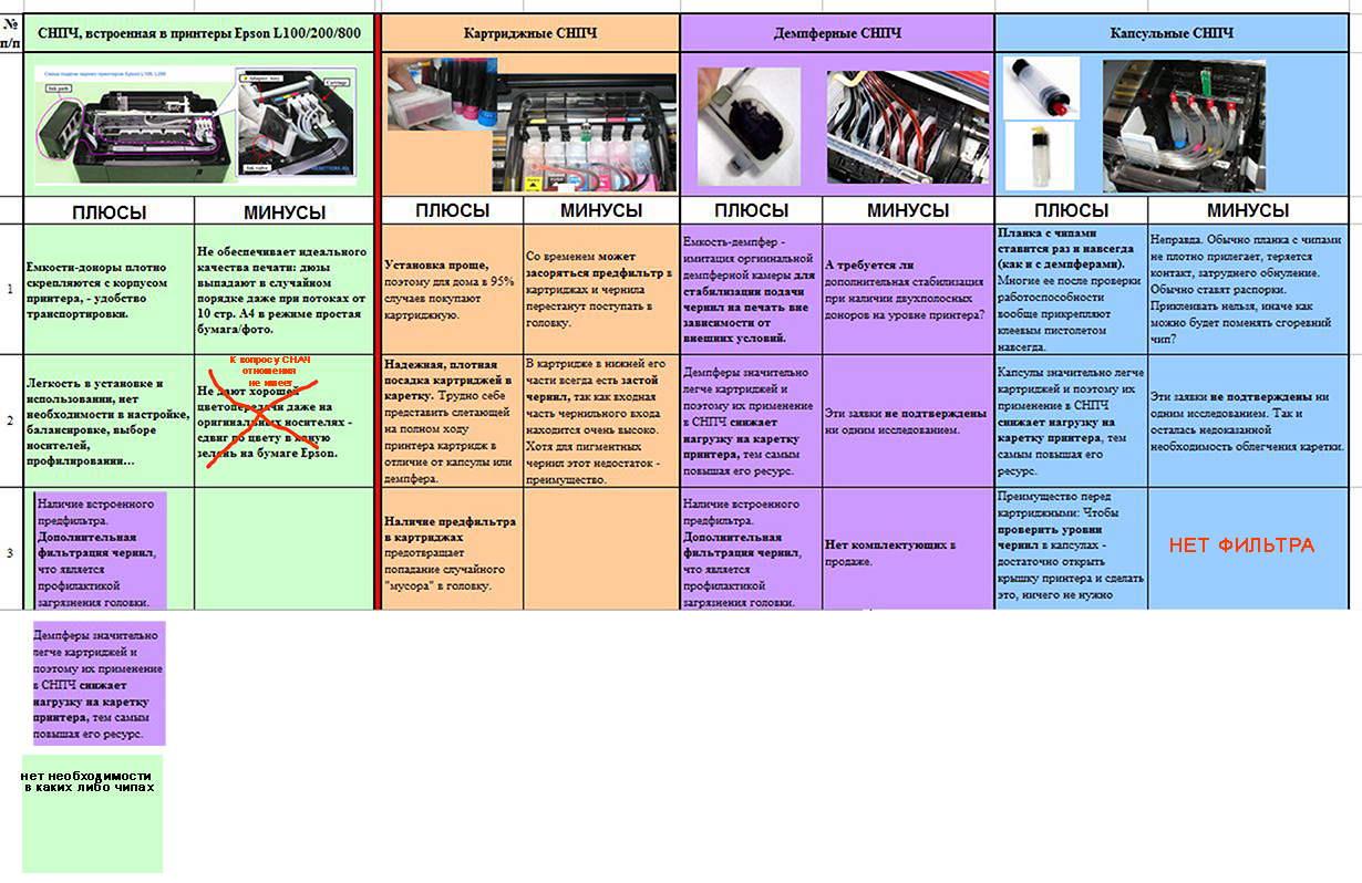

У нас имеется аналитический материал на тему плюсов и минусов разных СНПЧ, а также истории развития СНПЧ, собранный на просторах инета и подготовленный в виде аналитической статьи с приложениями. Планируем выложить завтра для всеобщего обсуждения отдельной темой. А пока вот фрагмент:
Спасибо за материал, а можно к нему еще колонку с ПЗК? Просто всё еще уверен - нужен ли СНПЧ если и набора катриджей на полгода хватало, они по 10 мл где-то т.е. 100 мл банки всё равно 60 мес = 5 лет, они засохнут раньше
