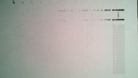

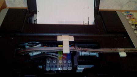

Приветствую всех участников форума!!!Опишу суть дела кратко: на данном принтере мной установлено СНПЧ. Поставил все по схеме, работало всё отлично, печать устраивала. Позже я ушёл служить в армию, дома принтер стоял и им практически не пользовались, последняя печать была примерно 6-7 месяцев назад. Как я понял, в силу этих обстоятельств засохла печатающая головка. + много воздуха в шлейфах снпч скорее всего разгерметизация. Уважаемые участники!не обессудьте, я дилетант в обслуживание этого устройства, поэтому не могу сразу диагностировать причину проблемы, к сожалению много времени посвятить изучению принципов работы у меня тоже нет,а нужен рабочий принтер в ближайшее время. Буду очень рад, если вы мне подскажете последовательность действий в данном случае. Снимать ли головку для прочистки? перезаправлять систему и т.д. С уважением, Николай

Проблема в завоздушивании СНПЧ. Либо сразу выкинуть и поставить ПЗК или пузырьки воздуха из системы для начала выгнать. Воздух дальше уйдет в голову и сопла погубите.
|    Сообщение #3 Отправлено 29 января 2015 - 10:33   ursam
Промыть голову надо. Это не сложно. Только грязно. Технологии описаны в спецтемах. Выгнать воздух не сложно со шлейфов, по моему. Чернила могли за год загустеть (вода испарилась из чернил, если год банки были не закупорены), что может привести в будущем к проблемам из за изменения вязкости (в идеале заменить надо чернила, кто-то их разбавляет... можно попробовать оставить как есть). Пока голова отмокает, продуете шлейфы от пузырей.

По любому в таких ситуациях снимается голова и промывается в ММ, затем необходима профилактика СНПЧ, продувается шлейф.
