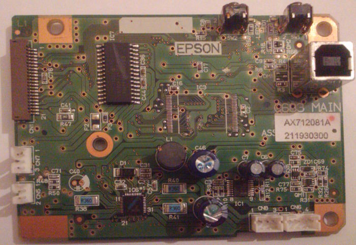

|    Сообщение #5 Отправлено 26 января 2015 - 20:05   cactous
Вот плата, только другая. Она кстати полностью исправна. И полностью аналогична той что мы ремонтируем.
  • Прикрепленное изображение: IMG_20150126_203235.jpg
|    Сообщение #6 Отправлено 26 января 2015 - 20:17   potroshitel
Смотрите мануал на С91, плата если не один в один, то очень похожа. В С91 стабилизатор 5В находится в IC6 (A6628SEV-T).
|    Сообщение #7 Отправлено 26 января 2015 - 20:18   loskun
Тестером прозваниваем D1, должен прозваниваться как диод.

|    Сообщение #9 Отправлено 26 января 2015 - 20:31   loskun
та есть там схемы, не там скачиваете. для С91 и С79 точно есть схемы, а это младшие братья.
что там с диодом?
Для Т27 схем нет.

|    Сообщение #11 Отправлено 26 января 2015 - 20:32   cactous
Просмотр сообщенияloskun сказал:
Звонится, даже выпаивал его и проверял. А насчет 6628, дошел до этого еще вчера. Так и есть он и двигателями рулит и 5вольт стабилизирование выдает.
Странный момент. На исправной плате 42в на ппинах питания микросхем отсутствуют, если платы выключена, но подключена к БП. А на этой 42в везде где они должны быть. А пяти нет нигде. 6628 вообще возможно пересадить с другой платы в домашних условиях?
|    Сообщение #12 Отправлено 26 января 2015 - 20:37   loskun
Просмотр сообщенияcactous сказал:
Нам вообще-то диод неинтересен, как он звонится, а нет ли КЗ по 5в в схеме, просто на диоде впаянном это легко проверить.
|    Сообщение #13 Отправлено 26 января 2015 - 20:47   cactous
cactous сказал:Звонится, даже выпаивал его и проверял
Да, так он звонится одинаково в обе стороны сопротивление около 2ом

|    Сообщение #14 Отправлено 26 января 2015 - 21:15   loskun
Значит есть КЗ, если диод исправен, то ищем кто дает КЗ вплате по 5в. Хотя 80% ремонтов, то виноват диод.

|    Сообщение #15 Отправлено 26 января 2015 - 21:37   cactous
отпишитесь, как идет процесс поиска.
Отпаял опять диод, прозвонил еще раз, он исправен. На площадках под ним КЗ. Проверил электролит, он исправен. Отпаял и приподнял ногу питания драйвера головы IC7. КЗ осталось.
Выпаял дроссель и стал мерять сопротивление общий-выход дросселя кз. Значит 6628 отпадает, алилилуйя:) Но остается вопрос что это может быть.
|    Сообщение #16 Отправлено 26 января 2015 - 22:05   loskun
керамика, ИС1, ИС6. Искать донора на аукционах, потому как иногда ремонт не всегда положительный.
Значит ИС6 отпадает, уже легче.
|    Сообщение #17 Отправлено 26 января 2015 - 22:19   cactous
керамика, ИС1, ИС6
ну керамики здесь немеряновсе не перепроверишь. А вот ic1 реально, сейчас этим и займусь.
|    Сообщение #18 Отправлено 26 января 2015 - 22:44   loskun
Так по керамике только та, которая КЗ, пробежался по схеме бегло С3 и С36, на 4 ногу ИС1 и на 24 ногу ИС7.
еще нашел ИС6 16 нога.
|    Сообщение #19 Отправлено 26 января 2015 - 23:13   cactous
Проверил все это, ic1 точно не в нем проблема. Его поменял, снял с другой платы. Керамика эти два кондесатора проверил. Дело не в них.Дело в том что КЗ и между +3,3в и общим.
16 нога идет на мотор. Может 9-я? Та что sleep? Была мысль, но маловероятно ибо цифровой вход высокоимпедансный.
|    Сообщение #20 Отправлено 27 января 2015 - 02:45   Стаc
