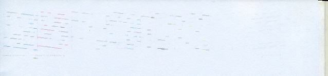

l800 не наполняются демпферы пробки все открыты не наполняются демпферы пробки все открыты краска не оригинал
| Сообщение #1 Отправлено 20 января 2015 - 08:42
Доброго времени суток! принтер l800 не наполняются демпферы пробки все открыты краска не оригинал что делать? помогите кто может!!! нужно работать это мой хлеб!!!! и как вообще проверить демферы?

ой, меняем чернила.
Как бы не пришлось ПГ промывать. Но демпферы промывать в любом случае надо.
Для эксперимента хотя бы один цвет.

Что ж вы не написали что чернила неоригинальные?!
Сливайте их!
В чернильницы заливайте дисц воду 5 частей и мм с нашатырем 1 часть
И прочищайте с интервалами 20 минут
После очистки и нормального результата заливайте чернила
Следите за их качеством
Покупайте у ramis.ru
Да мм с нашатырем если чернила водные
Если пигмент то без нашатыря, с изопропиловым спиртом
Сливайте их!
