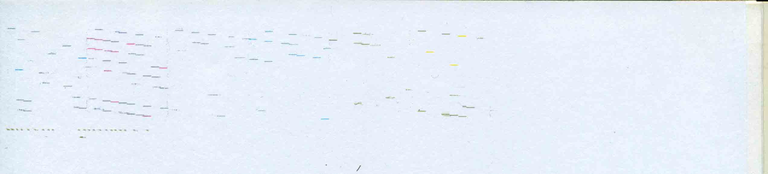

l800 печатал норм листов 6 А4, затем на 7 листе начал полосить сильно. При проверке дюз все 6 цветов нуждались в прчистке, прочистку делал несколько раз не помогло, стало ещё хуже, делал глубокую почистку тоже самое. всё произошло на ровном месте.Помогите пожалуйста не знаю что делать.вот скан последнего тета, и фото на кто всё случилось, до этого всё было норм.Чернила водорастворимые Moorim premium grade.
| Сообщение #2 Отправлено 19 января 2015 - 20:43
Глубокой прочиской добьете головку до разгерметизации - факт.

| Сообщение #5 Отправлено 19 января 2015 - 20:54
Главное не торопитесь
Для начала откройте крышки чернильниц и не закрывая их сделайте простую прочистку
Дайте 20 минут постоять и сделайте еще прочистку еще 20 минутт ждем и делаем тест дюз
У вас скорее всего завоздушены демпферы...

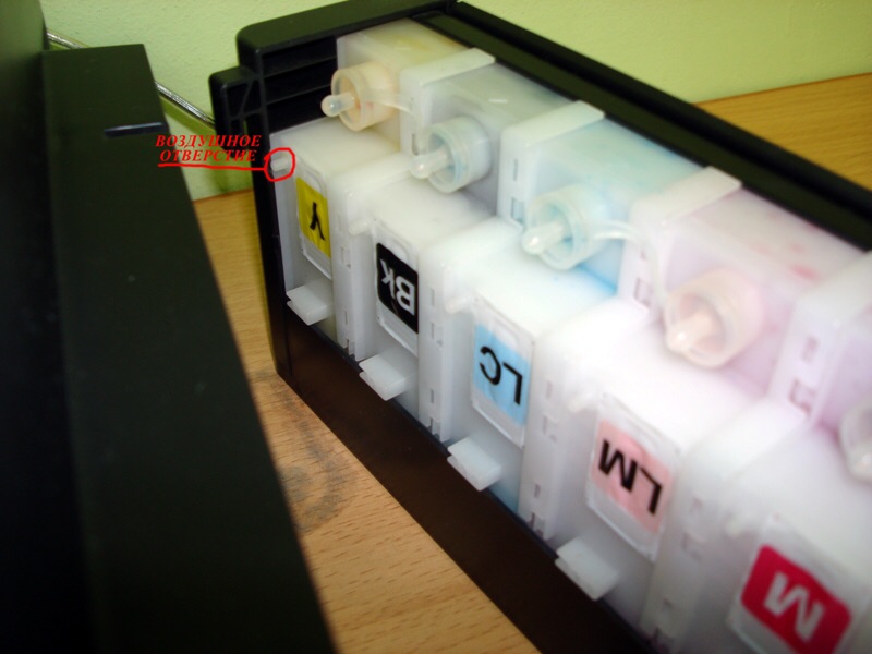

На чернильнице есть найдете воздушный сосок снимите чернильницы в положение заправки- одеваете на него шприц и только внутрь продуваете...
| Сообщение #12 Отправлено 21 января 2015 - 20:34
Т е это куда заливаются чернила? Я правильно понял???
Ну так купите бутылочку! А то на эксперименты и прочистки потратите все цвета.
Тоже верно!
пользователь Ёpson T50, P50, L800
| Сообщение #13 Отправлено 21 января 2015 - 20:56
| Сообщение #14 Отправлено 21 января 2015 - 21:40
Нет не там снимите и положите
Видите это отверстие на каждой чернильнице
Вот покрупнее
Вот покрупнее
а вот они где)))) Честно не знал!!! хотя принтер уже год у меня))))
Сейчас снял резиновые пробки и жисть наладилась))))) Принтер уже 100 фоток минимум отпечатал и все работает отлично! Тьфу тьфу тьфу
мне после такой процедуры ненадо будет делать прокачку? чернила не уйдут в памперс?
