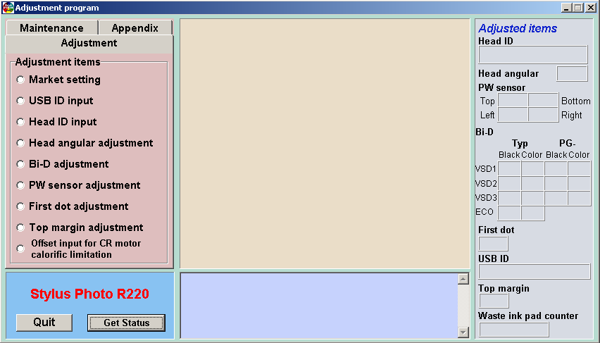

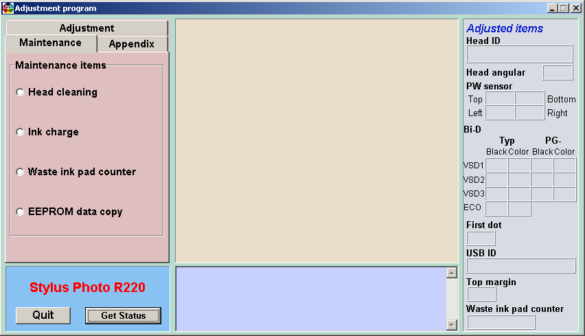

combain, printHELP не поддерживает R220, может только памперс сбросить. И в тех АР, что я смог найти, нет пункта "Printer information check".
| Сообщение #7 Отправлено 27 января 2015 - 22:20
potroshitel,
Он должен быть там в низу ...
Попробуйте скачать эту Adjustment Program R220

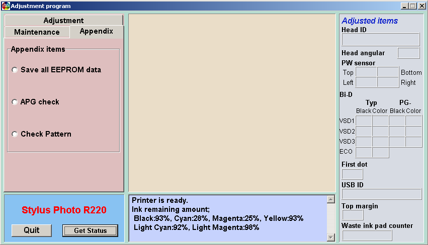

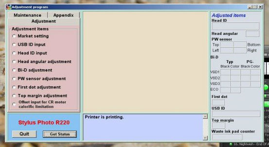

potroshitel, а Get status пробовали нажимать ?
| Сообщение #10 Отправлено 27 января 2015 - 23:19
Нажимал, выдает информацию об уровнях чернил (на первой картинке).
