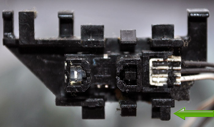

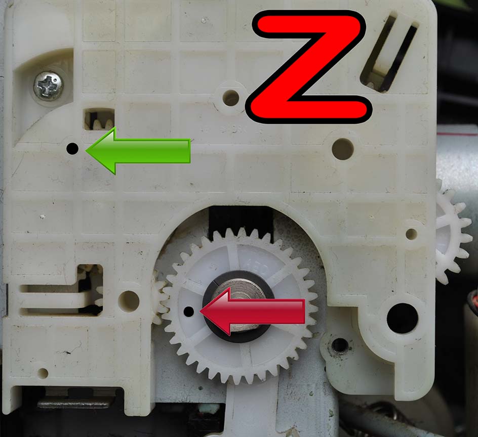

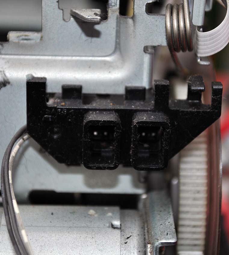

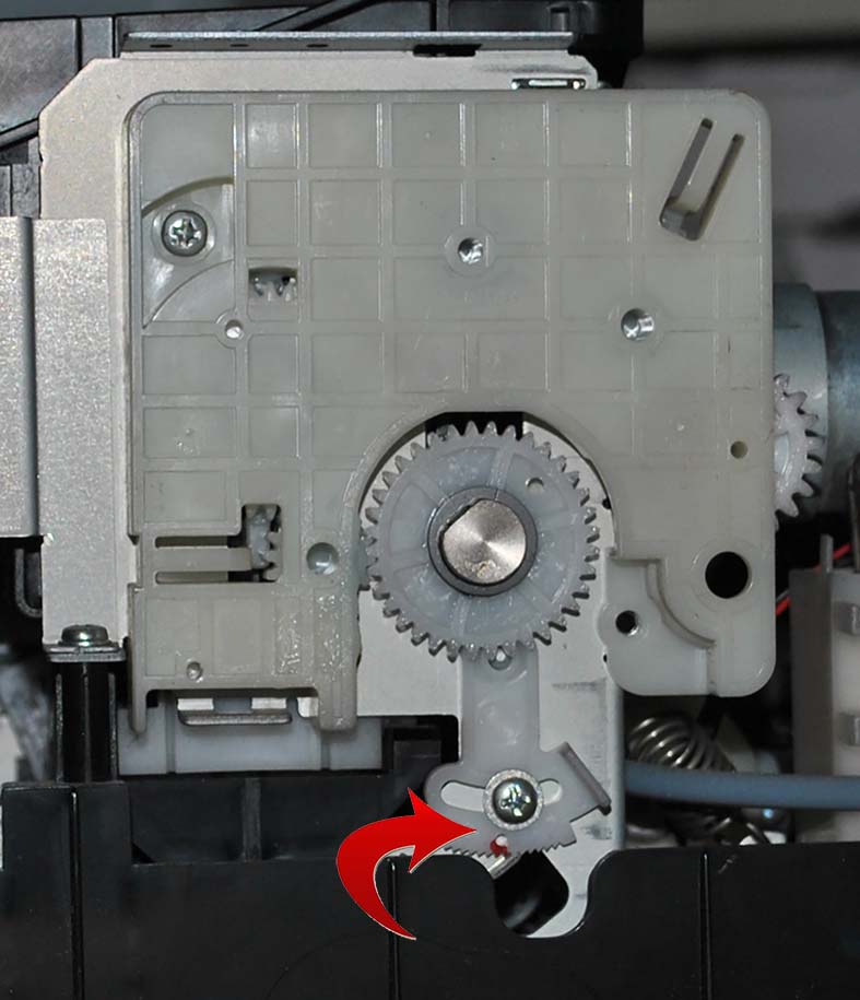

|    Сообщение #2 Отправлено 18 января 2015 - 05:03   pepsiman
Проблема лифта каретки, смотрим оптопару, также, метки на шестернях

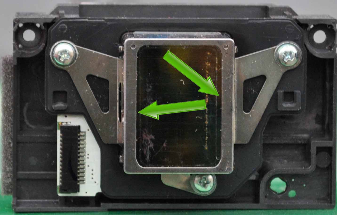

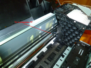

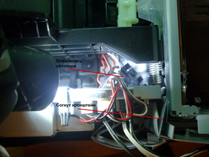

Простите недельное отсутствие. Вчера вечером вскрыл аппарат и обнаружил:
Также заметил:
Оптопара была установлена на место и произвел включение. При отходе ПГ в лево раздался треск шестерен и принтер встал. Обнаружил что бошка упирается в направляюшую. (Удар был хорош) Не снимая аккуратно отверткой, нажимая в нижний изгиб направляющей по всей длинне удалось добися хода ПГ без трения и зацепов.

|    Сообщение #8 Отправлено 25 января 2015 - 00:27   Orex11
После подключения к компу инициализация прошла на ура. Первая печать показала что ПГ цепляет за бумагу. Еле слышно на слух и в некоторых местах есть черные штрихи. Думаю победить будет не сложно. Что педпринять? Отогнуть верх направляющей? Если да какой критерий? Цветопередача на родной бумажке на пять.

|    Сообщение #9 Отправлено 25 января 2015 - 05:12   pepsiman
Если погнута верхняя направляющая, то это ни как не повлияет на расстояние между ПГ и бумагой, это расстояние регулируется на заводе, с помощью специального прибора, в СМ он где то нарисован. Регулировка высоты ПГ находится с обоих сторон, привожу фото со стороны парковки, изначальная высота, помечается маркером. Но проблема в шарканье ПГ по бумаге, в основном кроется не в этом, а деформации обоймы, на самой ПГ, но как это все может быть на масловом принтере, его что, танком переехали?
Просмотр сообщенияOrex11 сказал:
Покажите где именно?

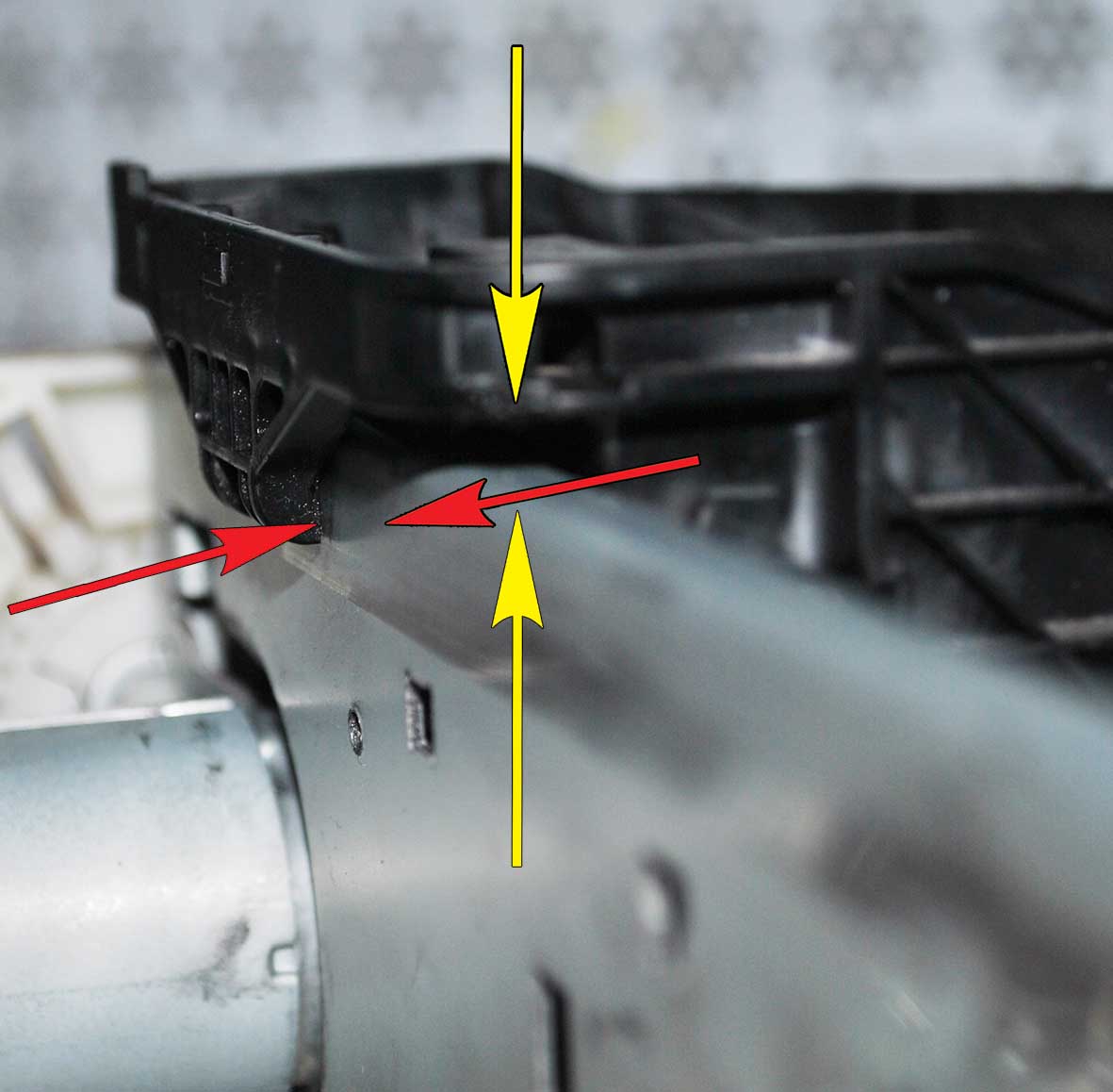

|    Сообщение #14 Отправлено 25 января 2015 - 11:24   pepsiman
К направляющей, люфта не должно быть вообще, если конечно вы не двигаете каретку вместе со штангой (желтыми стрелками). Люфт каретки относительно боковой стенки примерно 3мм, (красные стрелки)

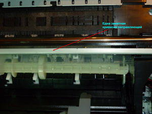

|    Сообщение #15 Отправлено 25 января 2015 - 13:36   Orex11
Да я писал про люфт к боковой (задней) стенке. Люфт верх-низ отсутствует. Приложив торец металической линейки к верхней направляющей обнаружилась ее вогнутость в сторону ПГ. Причем с двумя горбами. Без особых усилий пальцами удалось ее выровнять. Метал не расччитан на российские службы доставки. Позже отпишусь об испытаниях. Эта кривизна была заметна сразу, но вроде ушла при отжиме нижней. Оказалось нет. Как вариант-замена железки с убитого принтера. Т50 вариант?
