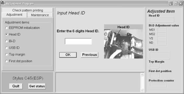

Прочистка ничего не дала, почитав темы данного форума предположил, что проблема в том что не прописана ID новой ПГ.
И вот здесь собственно и возникла проблема:
ID старой ПГ 6-ти значный "03QR0W"
Прикрепленное изображение: Head1_.png
а ID новой - 7-ми значный "H2K0H7C"
Прикрепленное изображение: Head2_.png
При этом сервисная программа физически не дает ввести больше 6-ти символов:
Прикрепленное изображение: AP2_.jpg
Прошу помощи в следующих вопросах:
1) Правильно ли я считаю что проблема в ID?
2) И если да, то как же все таки внести 7-ми значный ID в AP, ну или определить какой 6-ти значный соответствует моему 7-ми значному?
