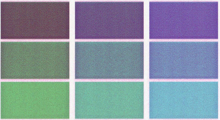

Уважаемые форумчане, пожалуйста помогите решить проблему, имеется принтер P50 чернила OSP, и год отличной работы за плечами. С какого то момента с принтером стали происходить чудеса, один, или несколько цветов перестали попадать в цель, при этом тест дюз отличный как впрочем и всегда.Прикрепленное изображение: img460_.jpg Пробовал удалить и заново установить принтер, результата не дало. Буду рад любому совету.

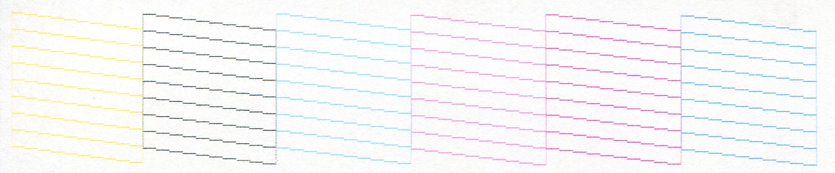

Прикрепленное изображение: img459_.jpg тест дюз

Coolt, тест режимов печати из printHELP покажите .
|    Сообщение #3 Отправлено 17 января 2015 - 13:28   m9876541
