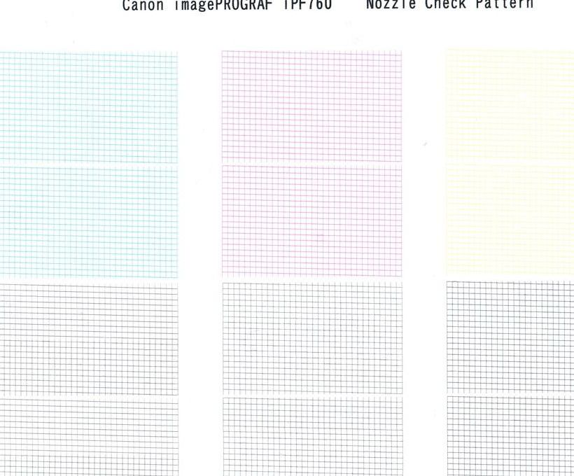

Но теперь каждый раз после включения, когда посылаеш задание на печать вываливаеться сообщение:
Выполните отчистку, если это не поможет замените ПГ.
Почитал форум, зашел в Сервис Мод - тест дюз нормальный, он во вложении.
Пытался закрыть оптопару проверки дюз по теме http://reseters.ru/...showtopic=31062
не помогло, вываливаеться ошибка 03800500-2F47
Выполнял инструкцию из темы
http://reseters.ru/...showtopic=35564
то же не помогло.
Возможно на этих аппаратах отключить проверку? Тест дюз из СМ - нормальный, версия прошивки 1.05
Помогите разобраться, не бесплатно разумееться.
Заранее спасибо!
Canon IPF760 если не помогло замените ПГ
| Сообщение #2 Отправлено 23 января 2015 - 11:07
Этот тест не из сервиса. Делайте из сервисного режима. Иначе дефекта не увидите.
