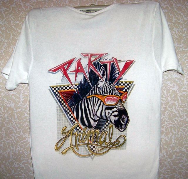

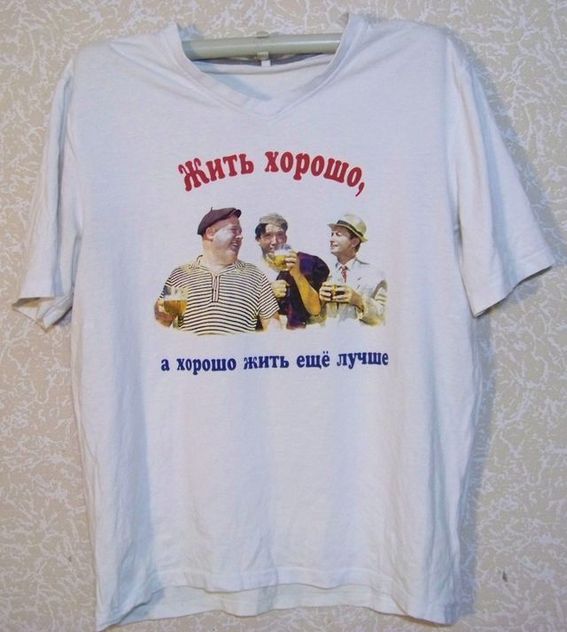

а что тут сказать-хрень...стойкость даст прямая печать шелкографией, водными красками.
вот делал...или вот.
