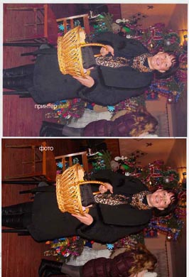

И так принтер кенон ІР4840 проработал около 4 лет напечатал порядка 3 тис фоток. Как купил не включая сразу поставил снпч wwm и таким же заправляю постоянно чернилом, чипи от родних катриджей в который отключил слежение за уровнем чернил и все било хорошо. Но вдруг принтер стал печатать зернисто что то там я чистил, чистил головки то глубокой то простой очисткой но то нечего практически не изменило, и вдруг принтер стал опять печатать без зерна. Правда били еще поломки з чернильницами но их просто надобило почистить где светодиод на чипе.
А сечяс опять стал печятать зернисто и что я только и не делал и менял профили разние и авто и ручние и печатал из разних программ , и чистил головку чидкостю и уплотнительные резинки кипятил и бумагу разную результат практически тот самий. Правда я заметил что зернистость особенно видно в черних тонах.
Может кто то даст еще какой то совет буду очень благодарен

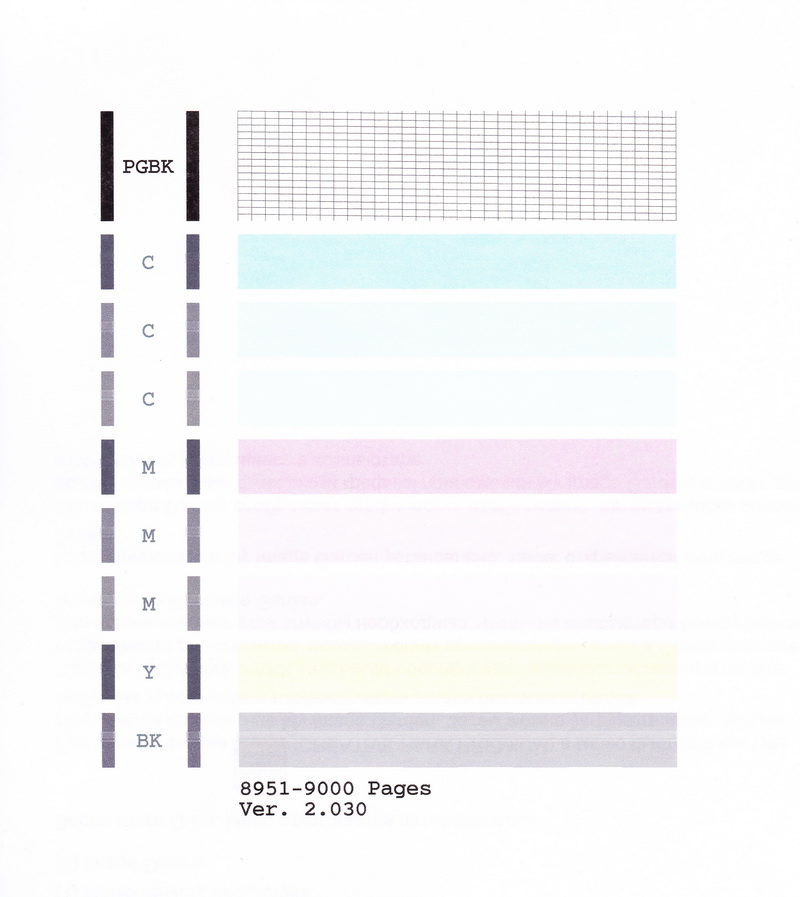

  • Прикрепленное изображение: зернистость.jpg
  • Прикрепленное изображение: сопла.jpg

|    Сообщение #4 Отправлено 16 января 2015 - 08:23   localhost
По-моему, фоточёрный посыпался.
Чернила C10C11?

А что с пигментом? Или это скан такой?
Судя по разнице в качестве фотографий до и после нельзя сказать, что виноват черный. Странный эффект какой-то.
|    Сообщение #6 Отправлено 16 января 2015 - 10:42   Alex Fox
Отслоение фоточерного. Только замена головки :(
|    Сообщение #7 Отправлено 16 января 2015 - 11:25   localhost
WWM, скан, конечно, кривой...
Но посмотрите на серые плашки возле подписей цветов. Они тоже коцанные...
Также и пигмент тоже барахлит, хоть отсканировано и неправильно.

|    Сообщение #10 Отправлено 16 января 2015 - 12:18   WWM
Да о чем спорить? Предмета спора не видно. На наш взгляд, фоточерный у Вас и у автора темы РАЗНЫЕ на тесте. Причем, на Вашем явный дефект, а на его - не видно толком что там. Как и на пигменте непонятки.
|    Сообщение #11 Отправлено 16 января 2015 - 17:22   begalv
Вот https://vk.com/album...lbum37139609_00 ето фото теста печатающих головок. Я так понял что наверное у меня капец головке которая стоит практически тоже самое что сам принтер, печально... Мочет как в школе промивать, промивать и еще раз промивать особенно где черное сопло?
И еще, а почему ж тогда зернистость наблюдетса и в остальних тонах, головка печатает остальние цвено нормально

Ну где ж они в норме? Гляньте первое сообщение. Верхняя фотография бледная и зернистая, нижняя яркая и нормальная. Разве разница только в фоточерном, который на самом деле-то расходуется далеко не на всем листе?
Ну, я достаточно на Кэнонах отпечатал, чтобы уметь отличить, где именно фоточёрный подклюкивает, а где нет...
На самом деле, по всему листу он используется, как практика показала. И от него очень общий цвет зависит и вообще качество фотографии.
Просто он используется с очень небольшим поливом, как-то точечно или как-то ещё... Не знаю.
Я не могу на этом тестовом отпечатке увидеть иные проблемы. Может по одному отпечатку выводы делать и не стоит. Может стоит посмотреть другие фотки.
А вторая фотка, как я понял - это оригинал?
