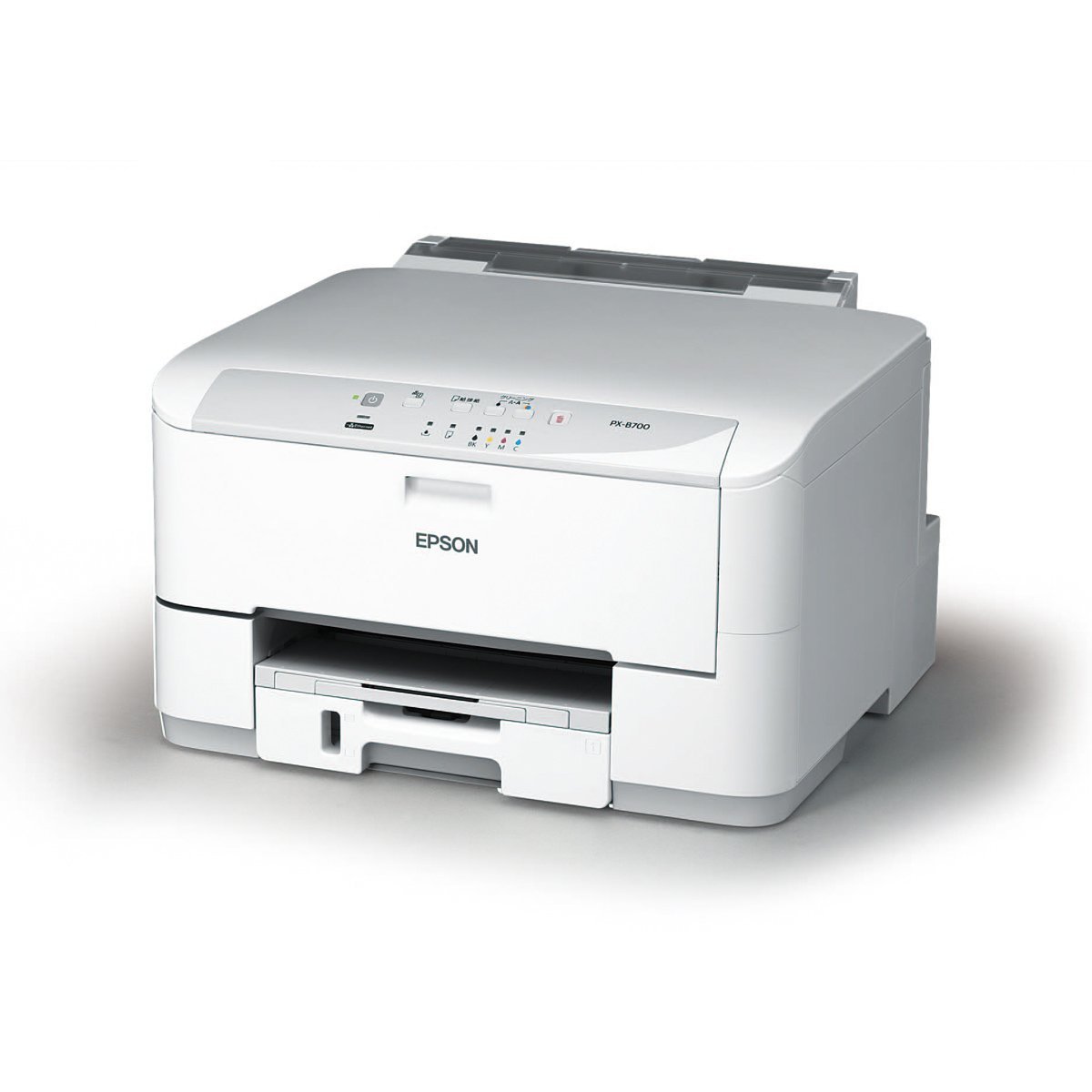

Я не понимаю вообще этот парадокс с пзк, заказывал принтера с Японии, аналог WP4015dn - PX-B700, ПЗК с Китая, которые работали на всех принтерах, Японских, Европейских
