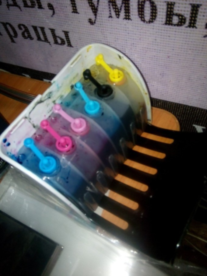

Банки с чернилами стоят на высоте 3см от стола с принтером,
А если поставить на стол?
И все-таки - какие доноры СНПЧ? Есть возможность показать?
| Сообщение #3 Отправлено 15 января 2015 - 17:20
| Сообщение #4 Отправлено 15 января 2015 - 20:20
Что-то не очень понятно с донорами. Можно как-то с разных ракурсов посмотреть, как они устроены?
А поменять мадженту на свежую не пробовали? Может с ней что-то произошло? На просвет как? Прозрачная, нет мути?

Colorit, всегда так было ? или началось однажды ?
WWM, доноры классные, их только заправлять неудобно :-) и маленькие очень (хватает заправки ненадолго)
Colorit, я на таких донорах неоднократно наблюдал перелом шлейфа на выходе из самих доноров.
лечение: разбираешь всю эту конструкцию (держится на пере защелок), и укладываешь шлей как полагается :-)

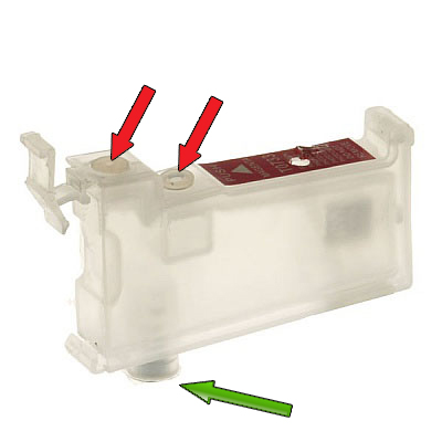

Colorit, картриджи смотри, проверь их наполнение, может фильтр забит, может подсос воздуха, может фильтр ПГ забит, шлейф не пропускает, короче тут разбираться нужно, просто не скажешь сразу, мало данных. Но мне кажеться это фильтра на картридже забиты.
| Сообщение #9 Отправлено 18 января 2015 - 08:19
Есть ли инструкция по разборке картриджа о снпч и как добраться до этих фильтров?
| Сообщение #10 Отправлено 18 января 2015 - 09:24
не доберетесь, лучше картридж поменять, или горячую воду внутри картриджа погонять шприцем
| Сообщение #12 Отправлено 18 января 2015 - 10:02

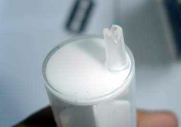

Снять картридж, отсоединяем силиконовую пробку и уплотнительную манжету указанные красной стрелкой, срезаем носик у шприца, втыкаем его в место указанное зеленой стрелкой и прям под краном с горячей водой, гоняем туды-сюды. Можно его промыть и налить в него мистер мускула и дать время для того чтобы откис фильтр. Собираем, ставим. Через верхнюю силиконовую заглушку в картридже вытягиваем воздух, пока не пойдут чернила. Ставим заглушку на место, картридж заправлен.
