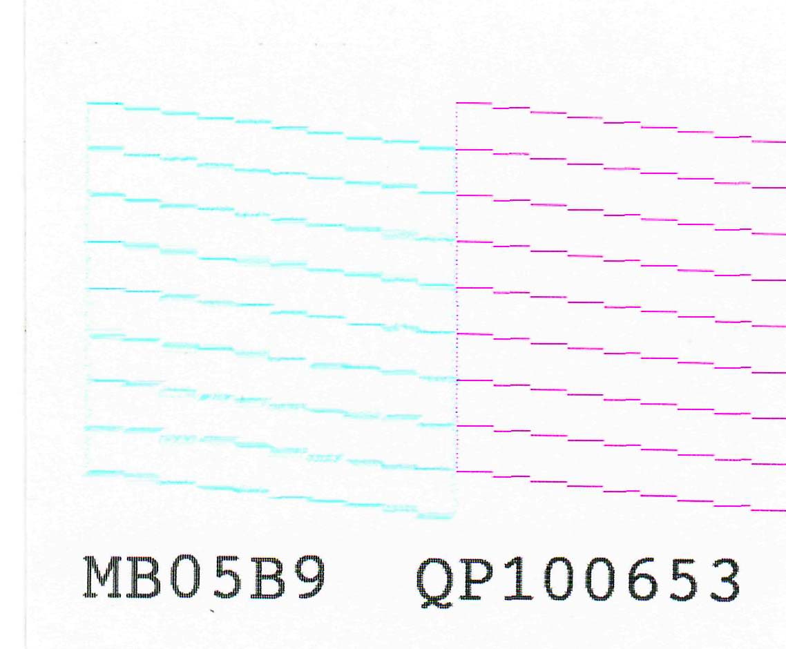

L800 Синий цвет шалит
| Сообщение #1 Отправлено 14 января 2015 - 16:56
Недавно начались проблемы с синим цветом, сначала при тесте дюз 2 полоски стали размыты, потом 4 и так по геометрической прогрессии! Скажу сразу принтер отбегал не мало, около 19 тысяч отпечатков, чернила Ink-mate. Решил что головка погибла, но в сервисном центре сказали что возможно это раскалибровка из-за износа головки и можно попробовать поковырятся в аджастмен программ. Так что это может быть? Есть надежда на спасение??

Синий далек от идеала, но и желтый тоже бьет с пропусками.
На нем точно все дюзы работают?
| Сообщение #18 Отправлено 19 января 2015 - 17:19
На желтом не все! там пара полосок пропущена на тесте дюз, после сегодняшней прочистки еще не как в себя не придет. А так с желтым проблем нет.
