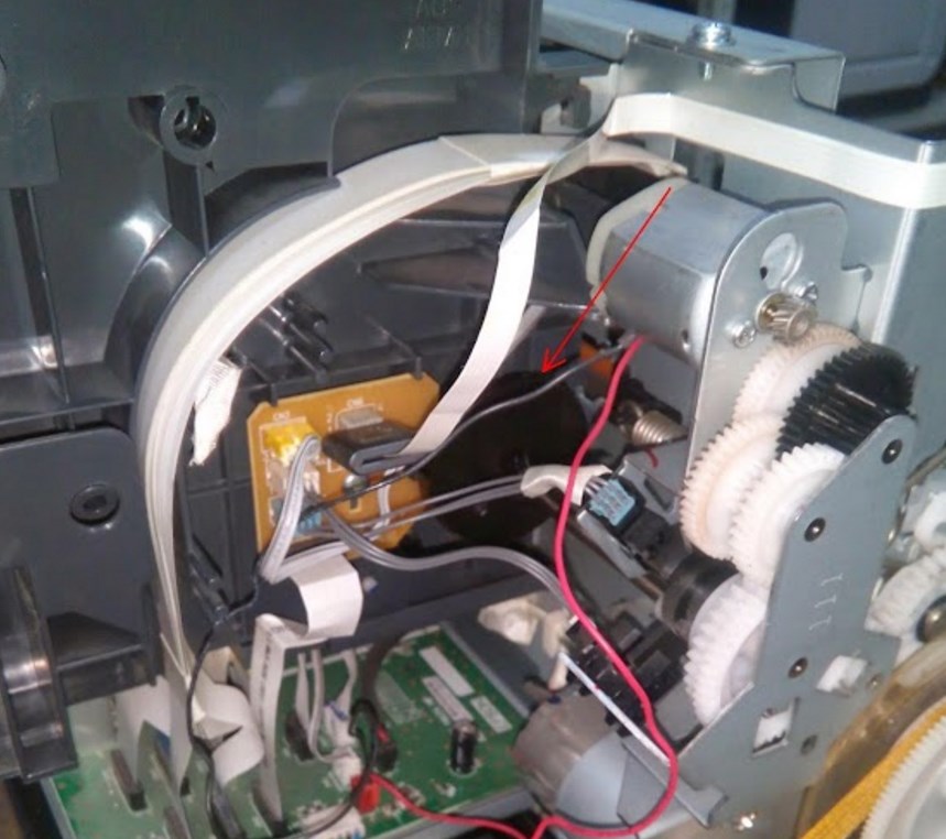

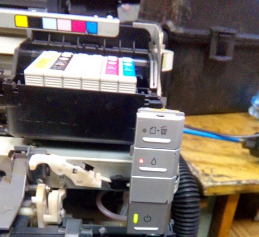

|    Сообщение #11 Отправлено 16 января 2015 - 15:52   servisinzhener
Стаc, спасибо за совет аппарат вышел в готовность.
Причина была именно в датчике положения ролика подачи, "втулка-наконечник" с флажком выпала из посадочного места из-за хлипких креплений.

|    Сообщение #12 Отправлено 16 января 2015 - 17:28   Стаc
Пусть работает! По фото видно, что снимался лоток загрузки бумаги, тогда наверное и подхимичили. Удачного пуска!
