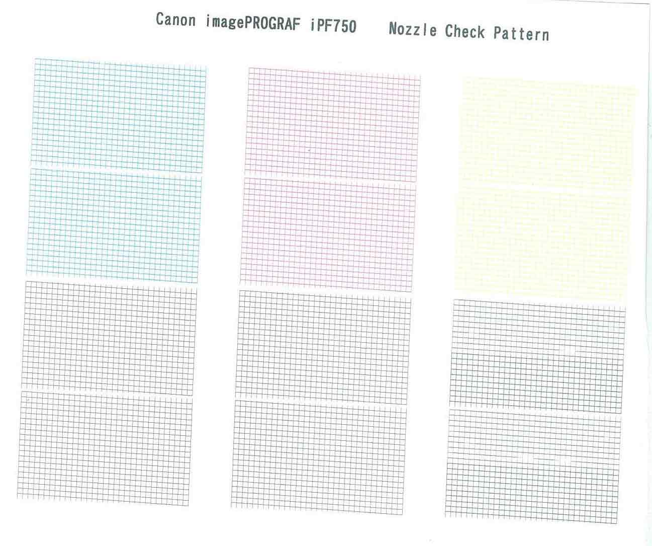

Вечер добрый! ребят может кто помочь? canon ipf 750 ругался и просил заменить ПГ "Выполните очистку печатающей головки. Если это сообщение ещё отображается, замените её" промывал через меню, все равно ругается, отпечатал тест из сервисного меню, помогите пожалуйста по скану определить в каком она состонии и можно ли ее промыть и сбросить ошибку, поставил пока новую голову, а что со старой делать не знаю, заранее спасибо (качество скана не очень хорошее, если понадобится отсканю завтра по новой)

|    Сообщение #2 Отправлено 14 января 2015 - 09:34   Freeman Pro.
Этот тест не из сервисного меню. Делайте из сервиса иначе ничего не понятно будет. И такой скан не годится.

|    Сообщение #5 Отправлено 14 января 2015 - 12:00   alex88
Freeman Pro., а не подскажете какой именно тест вывести? там есть lF tuninig 1/2 это оно? я в этом деле новичок, сорри если что делаю не так
отпечатал color pallete косяков нет
сделал тест дюз в сервисном режиме и просто тест дюз http://rghost.ru/60338568.view не могу прикрепить картинку по человечески))
|    Сообщение #6 Отправлено 15 февраля 2015 - 18:20   print74
сервисный режим - adjust - nozzle 1 - ok
