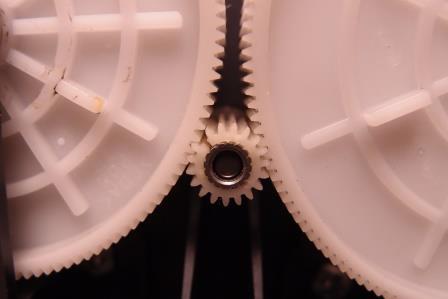

В общем после переборки принтера и установки новой ПГ принтер служил верой и праводой больше года. Где то этой осенью жена попросила посмотреть принтер т.к. стал хуже печатать, причем тест дюз идеальный а картинка ухудшилась, причем мои подозрения сразу пали на механизм протяга бумаги. Ну ладно осмотрел, всё норм, давай печатать и слышу станный псторонний шум типо постукивания. Выяснил что он усиливается когда принтер выплевывает или берет бумагу/чистит бошку. Сразу пали подозрения на мотор подачи бумаги и большие шестерни. Долго конечно у меня руки не доходили до его разборки, но разбор показал что есть трещена на шестерне мотора подачи бумаги, в нее набивается пыль, и из-за этого появлется стук. В общем, вычистив всё и собрав обратно, все заработало, стук стал тише но ни куда не исчез и я озадачился поиском шестерни/мотора. Жену попросил сильно принтер не насиловать а печатать по одной фотке что бы пигмент не засох и не угробил новую голову. Но вы же понимаете новый год на носу, нужно детям всяких плакатов попечатать, бабушкам фотографий, календарей и прочей лабуды. Стук усиливался. Буквально на днях запретил вообще печатать что либо чаще чем раз в два дня и не более одной фотки.

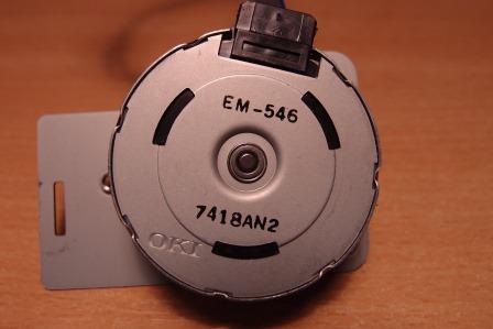

В общем очередное вскрытие оказалось не таким страшным как казалось но ожидаемым.
Шестерня двигателя лопнула до конца, фото выкладываю. Большие не пострадали слава богу.
Двигатель оказался OKI EM-546 и судя по гуглу ставился много куда, и бывает с разными креплениями и шестернями .
Судя по всему он отдельно не поставляется и фиг его найдешь в новых запчастях и мне придется попрошайничать в сервис центрах может у кого есть где в разборе.
