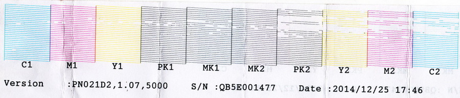

На EPSON SureColor T3000 стал исчезать жёлтый цвет
После многочисленных прочисток жёлтый цвет исчезал полностью
Пытался шприцем без иглы вытянуть с переда,с носика краску,
но ни чего не получилось,краска не выходила, по не знанию
потом попробовал вытянуть краску с иглой из клапана картриджа
и проколол клапан, картридж стал пропускать воздух
при прочистке по шлангу шли воздушные пропуски.
Так я прочищал раз 15-20,но ничего не прочищалось,краска постоянно
пропадала.Проверил пере заправляемый картридж-там западал клапан!
Пришлось взять родной оригинальный картридж, слить из него оригинальные чернила ( всё хорошо промыл мистер мускулом)
залил свои водные чернила,которыми постоянно работал. Но, оригинальный картридж у меня 110 мл., А все остальные ПЗК по 700мл.
Сделал несколько прочисток.
Всё отлично,три дня проработал без проблем! Потом начал полосить,при прочистке
пропадают дюзы на черном РК2,при следующей прочистке желтый Y2,потом розовый М2
и голубой С2, а MK2,MK1,PK1,Y1,M1 и С1 более менее нормально,
но все равно через какое то время на тесте проходи пустая полоса
на всех цветах.Отмачивал головку,подкладывал на 2 часа салфетку с "мистер мускул"
под головку. Помогло! два дня все было отлично. Потом опять заполосил.
Попробовал еще раз отмачивать. На этот раз эффекта не было.
Тест нормальный, но через 20-30 сантиметров печати опять начинает полосить.
При каждой прочистке пустых дюз становится все больше, при чем пустая полоса
на тесте всегда в одном и том же месте с верху, может быть это происходит из за разницы
объёма картриджей или воздух в головку попал? почему тогда полосят все цвета, а не именно жёлтый?
Принтер почти новый, 5-6 рулонов бумаги отпечатал. Может кто знает что делать?
  • Прикрепленное изображение: img413.jpg
|    Сообщение #2 Отправлено 12 января 2015 - 06:10   bIP6bIC
Несколько сумбурно написано, задавайте наводящие вопросы! Где копать?
