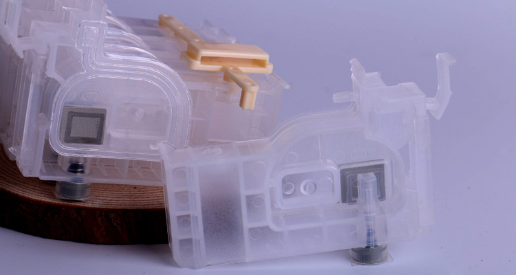

| Сообщение #8 Отправлено 09 января 2015 - 10:58
я что то упускаю, какой то момент, вот только какой.
Балансировку СНПЧ?
в основном в синем. Но так же периодически теряются например желтый, или голубой. Реже.
Независимо от чернил?
| Сообщение #9 Отправлено 09 января 2015 - 11:04
да, это странно, но независимо от чернил. в основном эти цвета. Вот черный ни разу не пропадал вообще. Магента тоже не пропадала ни разу. Да и лайт магента тоже не припомню.
Балансировка снпч - это я так понимаю попробовать на разные уровни поподнимать? пробовал, вроде как не помогает.
Капсульные - это вроде как ПЗК? На фото ПЗК же? или ошибаюсь?
