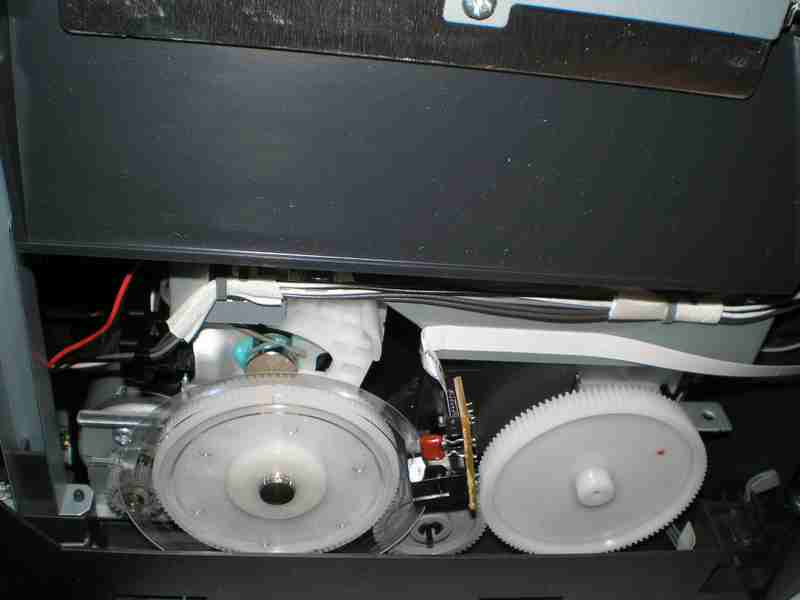

У Вас скорее всего не работает белый флажок, кот. блокирует каретку на парковке. При начальных тестах контролируеися его работа, он-же выдает такую ошибку. Поищите по форуму 050 ошибку, все разжевано, крестник вечерю принес, водка греется :)

| Сообщение #8 Отправлено 08 января 2015 - 12:49
Да в старом парковка залита чернилами (с давностью уже превратилась в вязкий мазут), а новый, я понял уже работает. Прям квест рождественский. 050 ошибка одинакова для Е50, Р50, R290, R270, всех производных МФУ и т.д.

mofftr, если в принтере механическая неисправность , то переустановки драйвера и OC нечем не помогут .
| Сообщение #13 Отправлено 08 января 2015 - 20:15
Посмотрите лучше, как работает белый флажок (он-же стопор каретки) на исправном принтере, и как на том, что выдает ошибку. Думаю, вопросы отпадут. Маленькое ТО, и он отработает еще дважды, как отработал.

Вообщем в фотоотделе№1, откудо все началось, поменяли комп и новый принтер там работает в штатном режиме. Там теперь все хорошо.
Старый же принтер, на котором загорались 2е лампочки починить не удалось, да и не стали чинить. Как я выше говорил у нас есть гарантия от магазина о замене принтера на новый, если тот перестал печатать. Ей и воспользовались.
Стас был изначально абсолютно прав, спасибо Вам за точное указание на проблему. В старом принтере действительно не работал белый флажок. И поэтому и загорались 2е лампочки (постоянное свечение, не мигающее), а принтхэлп выдавал ошибку 0Х50.
| Сообщение #16 Отправлено 14 июля 2015 - 12:42
была похожая проблема также загорались две лампы (не помню только моргали или постоянно горели) проблема решилась так: рядом с платой с мозгами есть 2 большие шестерни, на той что ближе к плате есть такое прозразное кольцо с насечками, вот на него видимо попала пыль, протерев салфеткой это кольцо проблема исчезла
| Сообщение #17 Отправлено 30 июля 2015 - 10:12
Решил просто,это каретка туго двигается по валу. Включил принтер подождал когда головка начнёт двигаться и вытащил сетевой шнур потом вручную отодвинул каретку протер и смазал направляющий вал и всё заработало.
| Сообщение #18 Отправлено 03 октября 2015 - 21:47
Сегодня столкнулся с ошибкой 0x50. Сталкивался с ней и ранее, помогала протирка "кольца с насечками" слева сбоку. Сегодня перепробывал все,а именно : Протирка энкодера,протирка "кольца с насечками", сброс памперса, флажок стопорящий каретку двигается без проблем, мотор перепаял на новый, каретка ходит по направляющей идеально. Снимал каретку, протер датчик снизу ее. Больше ума не приложу что делать :(
| Сообщение #19 Отправлено 08 мая 2018 - 17:40
Что бы не создавать новую напишу здесь. Есть УФ принтер на базе Epson L800. Последнее время после каждой печати стал выдавать ошибку 0X50. Выключишь, включишь и все печатает опять один раз. Прочитал форумы и понял, что это дело в стопоре каретки. Он не фиксирует каретку почему-то. ввиду особенностей принтера парковку приходится менять регулярно, но в комплекте не идет этот стопор и приходится ставить всегда старый и со старой пружинкой. Видимо пришло время им сдохнуть.
Вопрос: они вообще где-то как то продаются? Хочется ставить новые при замене парковки,а то так не печать, а мучение сплошное.
