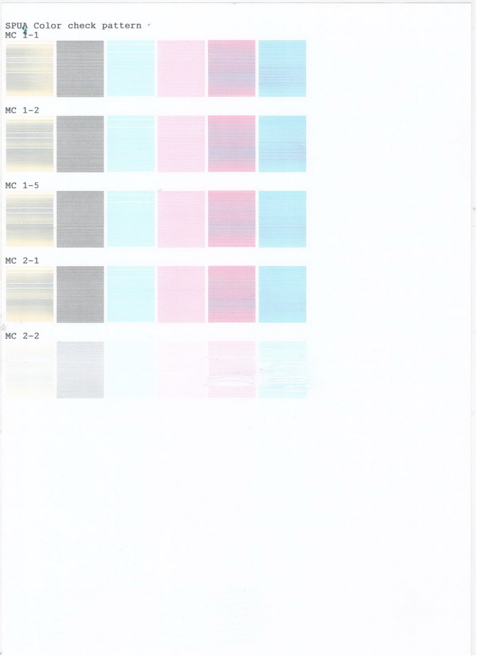

Здраствуйте! L800 стал печатать с напылом черного. Пробег 2000, использовался не часто, чернила только родные.
Прочистку делал с умом. Памперс 87%. Подскажите, как исправить печать. Тест прикрепил.
  • Прикрепленное изображение: тест L800 20150105.jpg
|    Сообщение #2 Отправлено 05 января 2015 - 17:35   combain
accord23, тут приговор ... ПГ разгерметезирована между желтым и черным , а также между голубым и пурпурным .
Выход только один : замена ПГ , промывка системы , замена чернил .
Или купить новый принтер :biggrin:

|    Сообщение #5 Отправлено 05 января 2015 - 17:45   Alex_Ekb
На МС2-2 тоже просматривается смешение цветов.
У меня так одни угробили нечастым использованием но усиленными прочистками. Их бы не делать головки бы дольше жили.

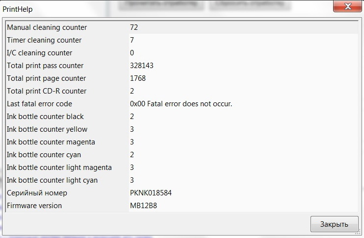

|    Сообщение #14 Отправлено 05 января 2015 - 18:17   accord23
вот отчет, даже меньше 2000
  • Прикрепленное изображение: отчет L800.jpg
