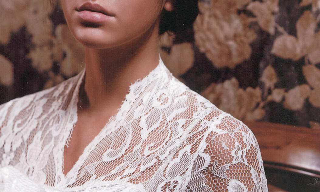

|    Сообщение #1 Отправлено 24 декабря 2014 - 18:56   Art72
L800 печатает ребристыми полосками, они мелкие, их едва видно, но не приятно.
Делал прочистку не помогает, чернила оригинал, бумага Epson Glossy.
Помогите пожалуйста.
  • Прикрепленное изображение: Screenshot_18.jpg
|    Сообщение #2 Отправлено 24 декабря 2014 - 18:58   localhost
Режим печати какой?
|    Сообщение #3 Отправлено 24 декабря 2014 - 19:00   Don
Косоструй. Нужен тест дюз, тест режимов печати, сколько лет принтеру, сколько месяцев чернилам?

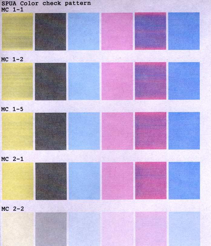

|    Сообщение #4 Отправлено 24 декабря 2014 - 19:06   Art72
профиль: Ultra Glossy
Photo RPM (макс.dpi)
Принтеру больше 2-х лет.
Чернила свежие, годен до 2016
  • Прикрепленное изображение: Screenshot_19.jpg
|    Сообщение #5 Отправлено 24 декабря 2014 - 19:15   Don
А что листок такой грязный?
На синем косоструй.
Просмотр сообщенияArt72 сказал:
Когда последний раз заправили? Похоже синий надо менять как обычно. Временно может спасти "бутерброд", но потом опять может проявиться.
|    Сообщение #6 Отправлено 24 декабря 2014 - 19:46   Art72
Листок просвечивает, а у сканера верхняя стенка черного цвета.
Синий, заправлял сегодня.
Вот тест режимов печати
Прикрепленное изображение: Screenshot_20.jpg
Подскажите что такое "бутерброд" ?
Напечатал: на профиле Ultra Glossy-не "Photo RPM (макс.dpi)" а "Фото", полосы пропали, всё стало нормально, с чем это может быть связанно?
Спасибо.
|    Сообщение #7 Отправлено 24 декабря 2014 - 19:56   Михаил Лексеич
С косоструем.
|    Сообщение #8 Отправлено 24 декабря 2014 - 19:58   WWM
И синий в мадженте, а черный в желтом?
|    Сообщение #9 Отправлено 24 декабря 2014 - 20:02   Don
Или качество сканирования такое или признаки разгерметизации или в капе что-то не ладно. Но косоструй налицо.
На фото сверху признаков разгерметизации (смешения цветов) невидно.

|    Сообщение #12 Отправлено 24 декабря 2014 - 21:33   ЮХа
Как можно избавиться от "косоструя" ?
Ребята! Давайте уже подумаем, отчего бывает "косоструй"? А может быть переименуем понятие. Или разделим дефект
Итак, мы в данном случае имеем обычную полосатость - излишнюю РАСТРОВОСТЬ отпечатка. Происходит она по той причине, что система формирования капель не может создавать беспрерывные линии в процессе печати определённого формата.
Основные причины две:
1. грязь на выходе дюз. Тут т.н. "косоструй"! Отложения искривляют траекторию "плевка". Только промывка или замена ПГ.
2. Изменение физико-химических характеристик чернил. Даже при чистоте дюз оптимальная капля не может быть сформирована. Только замена чернил.
3, (самое сложное) сочетание первых двух случаев. Решение двойственное.
А скан первый понятен. Дальше ничего не нужно

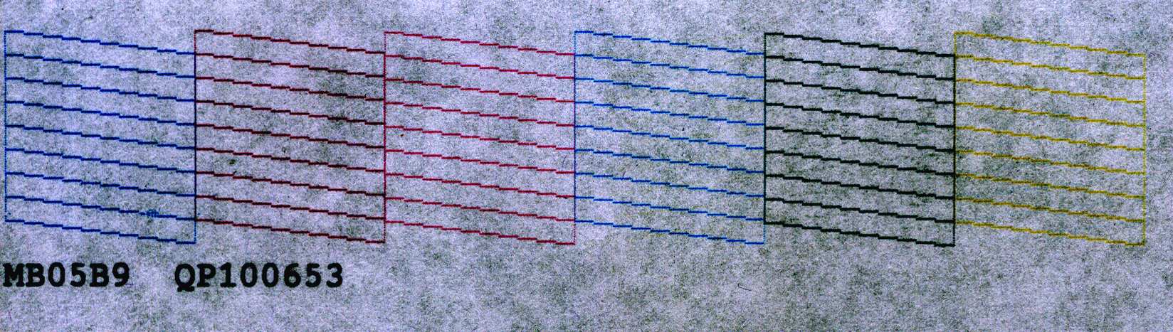

|    Сообщение #17 Отправлено 25 декабря 2014 - 17:35   combain
Art72, а покажите ( как сможете ) тест режимов печати из printHelp .
|    Сообщение #18 Отправлено 25 декабря 2014 - 18:06   Art72
Тест режимов печати: http://picup.su/img/65890.html
Чёрный залезает на желтый, синий на мадженту, с чем это связанно?
|    Сообщение #19 Отправлено 25 декабря 2014 - 18:13   combain
Art72,
Здесь два варианта .
1 вариант - грязь снизу на ПГ ( поможет промывка методом бутерброд )
2 вариант - разгерметизация ПГ между желтым и черным а так же голубым и пурпурным каналами ( поможет замена ПГ )
