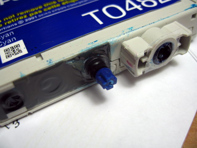

Короче разобрался я. Проблема действительно скрывалась в датчике бумаги. Промыв его всё заработало, всем спасибо, если что обращайтесь подскажу.
| Сообщение #9 Отправлено 15 апреля 2006 - 20:30
Произошло это всё из-за того что потекло отверстие заправочное (для заправки) одного катриджа, и залило. Теперь как решение этой проблемы советую всем!! при заправке катриджей, вмести с резиночкий от шприца (кто так делает), в ней (резинке-поршне) оставлять короткую 0,5-1 см(точно не знаю делал примерно) ножку-толкач отрезанную зарание. Это делает поршень мении гибким, а торчашая ножка уперается в дно головки и не дает резинки выскочить. Маленький но плюс, особенно у тех у кто сталкивался с проблемой. Если надо пришлю фото.
