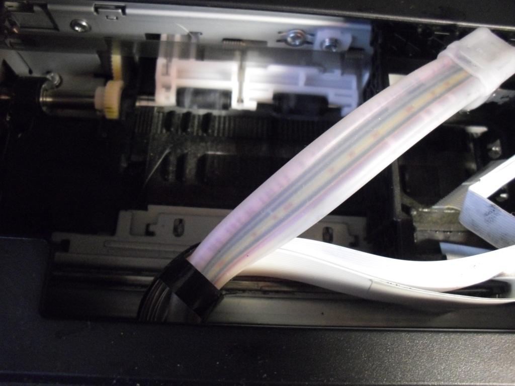

даю фото шлейфа.
Не выдержал - снал головку- благо тут никаких проблем - 6 винтов
что удивило- при отсоединении шлейфа витекло около 1 мл чернила ( примерно на глаз - может меньше)
причем вытекло не медленно , а как будто произошел сброс давления.
Сделал вывод о герметичности шлейфа . Правильно?
| Сообщение #11 Отправлено 20 декабря 2014 - 14:28
PLAST,
Да ! Так и должно быть ! Чернила в этом принтере податься к ПГ под давлением .
А ПГ не стоило снимать , у вас проблема с самими картриджами !
Сделайте так :
1 соберите обратно МФУ
2 замените картриджи на новые ( на новые оригинальные )
3 через АР программу ( или print help ) запустите " прокачку чернил "
Это должно помочь ... если не поможет , то несите в сервис .
Короче говоря , у вас проблемы с картриджами , а точнее с их герметичнастью ... А учитывая особенности подачи чернил к ПГ в этом мфу , то смело можно говорить о том , что принтер подсасивает воздух через бракованые / дефектные картриджи !
