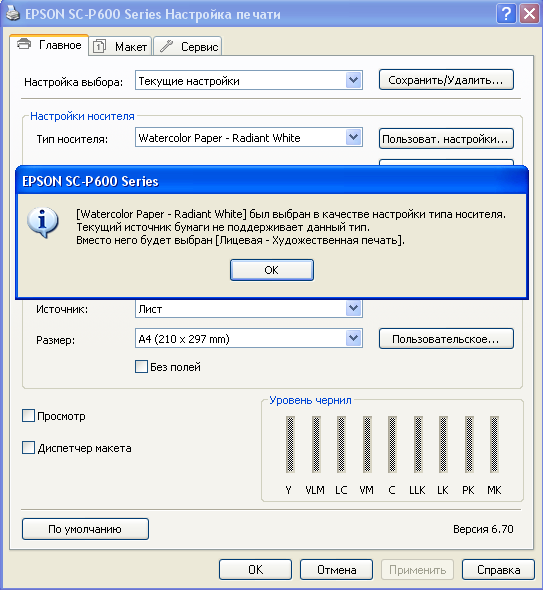

Ребят, у кого опыт есть, подскажите на пальцах, что это такое и как пользоваться. Никогда не увлекались печатью на профессиональных файнартах, а теперь вот ни в инструкции, ни методом тыка...

Ок - не судьба нажать? :unsure: Установит по умолчанию нужный ( по мнению Epson) способ подачи всего лишь.

Ну ... А вдрайвере просто идет "правильный" выбор лотка для бумаги под конкретный носитель .
В вашем случай - лицевая сторона , художественная печать .

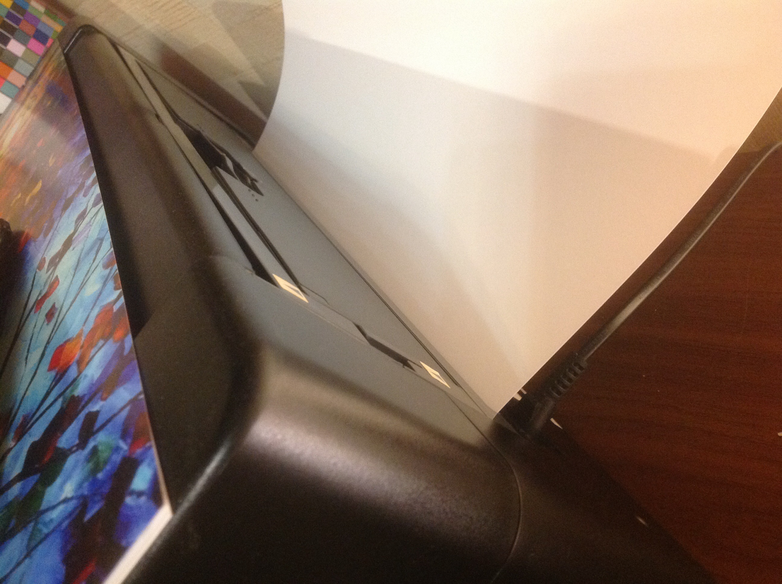

|    Сообщение #26 Отправлено 13 октября 2015 - 20:36   WWM
нажать?

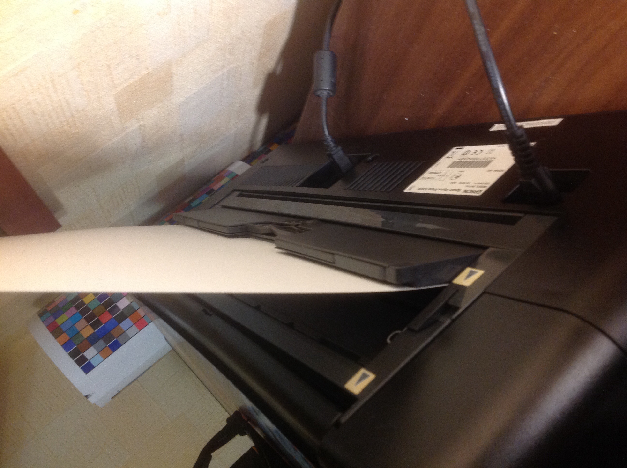

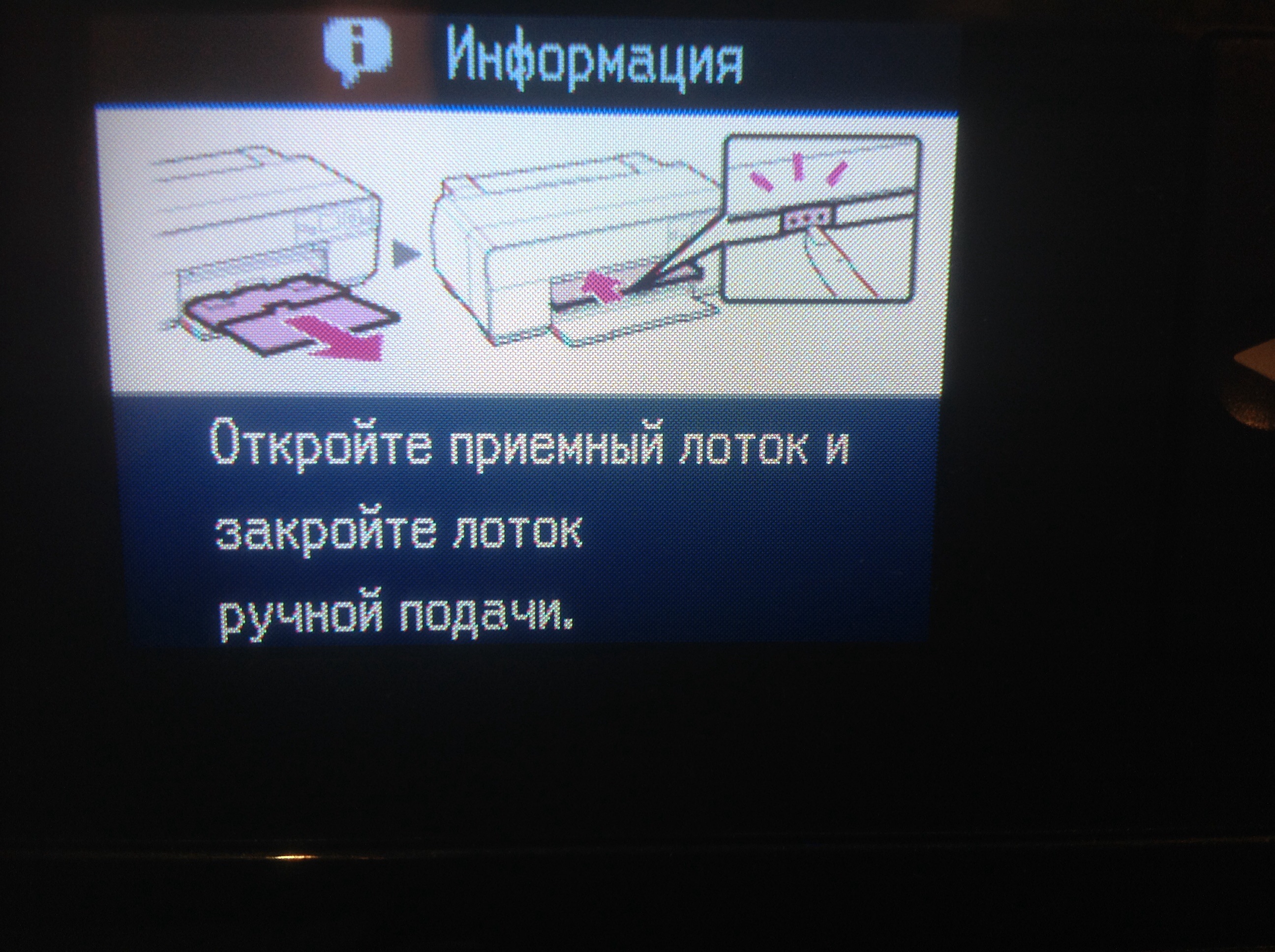

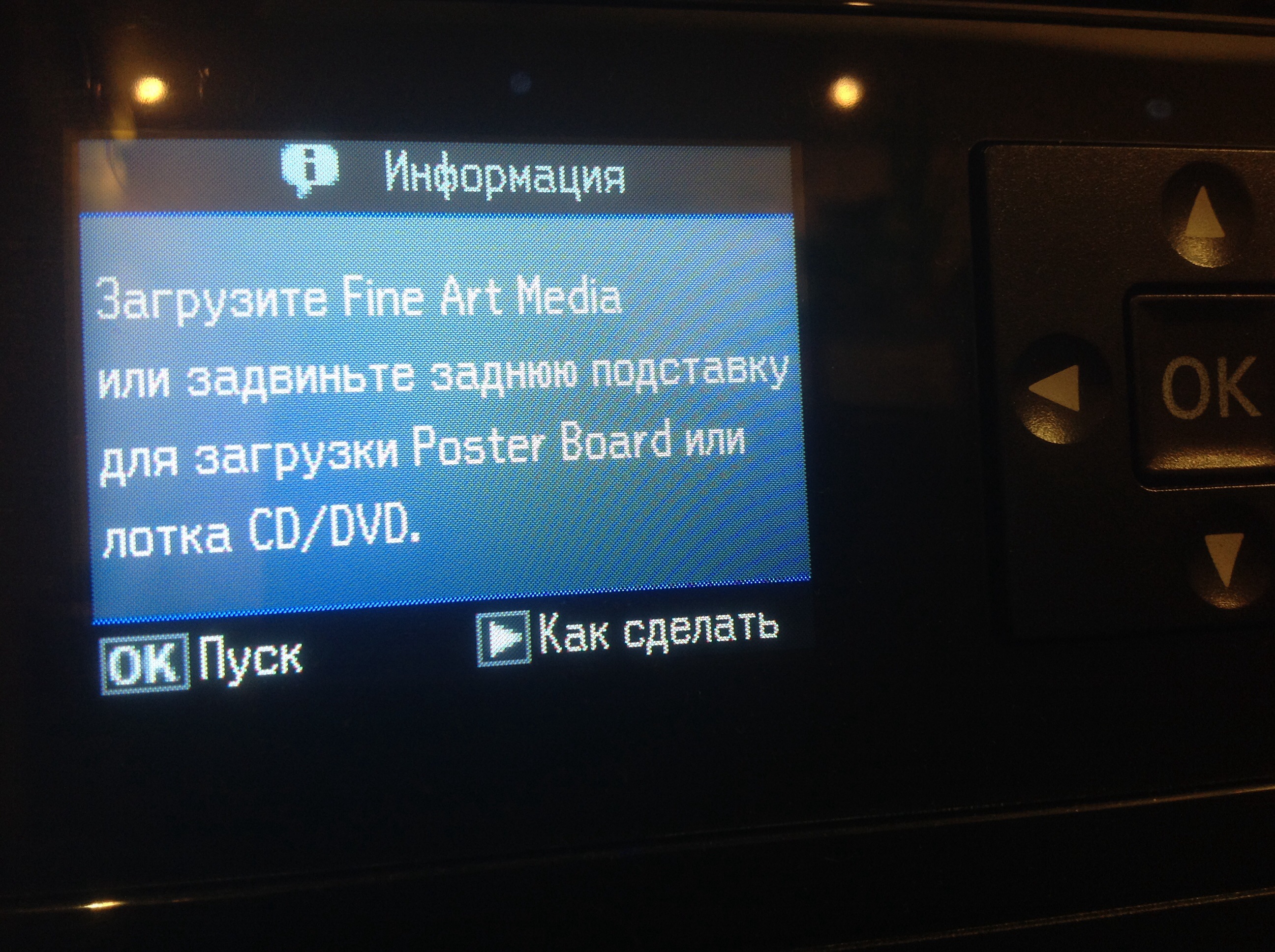

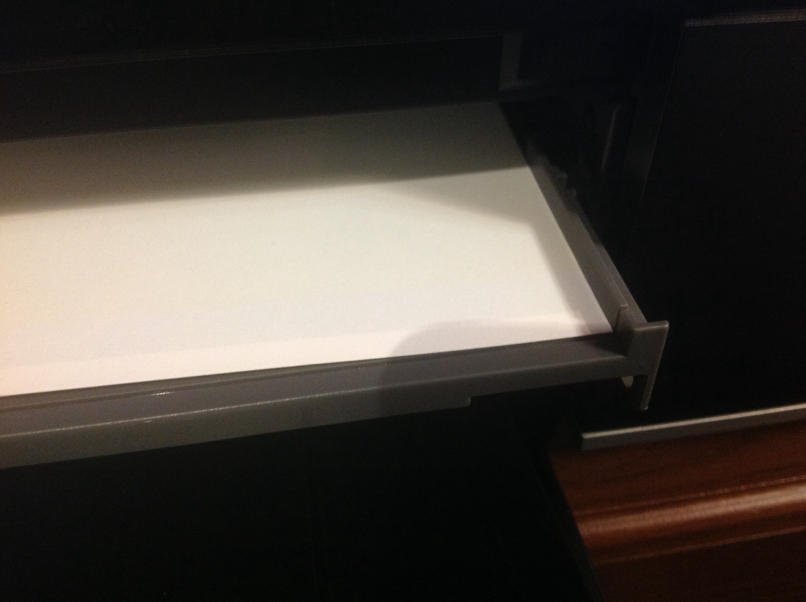

В том то и дело, что нажимаешь, на дисплее принтера просит нажать непонятно что, блин. А именно - рисует нечто справа над выходным лотком. Никакой кнопки там нет. Но есть передний доп.лоток. Выдвигаешь его (а что еще с ним делать?) - устраивает кипиш, пищит и т.д. Лоток плоский, широкий юез ограничителей. Короче, послезавтра (у нас завтра выходной) уже проиллюстрируем.
Открывайте инструкцию по загрузке бумаги
Специально рылись в инструкции битый час, ничего не нашли! :biggrin: Ткните носом куда еще смотреть!
Что - никто не пользовался матовыми файнартами? Там в списке вельвет, вотерколор и гладкий файнарт (всего три штуки), но почему их надо как-то не по-человечески загружать? Еще подобрали штук 5 подобных носителей.
Помогайте, профи, плиз.
Кстати, печать на Р600 не впечатлила вообще. Ожидания не оправдались. Подробности позже.
|    Сообщение #27 Отправлено 13 октября 2015 - 21:04   combain
WWM,
Пользовались .
Загрузить лист бумаги и сравнять его конец по линий и прижать к правой стороне .
Нажимайте ок .

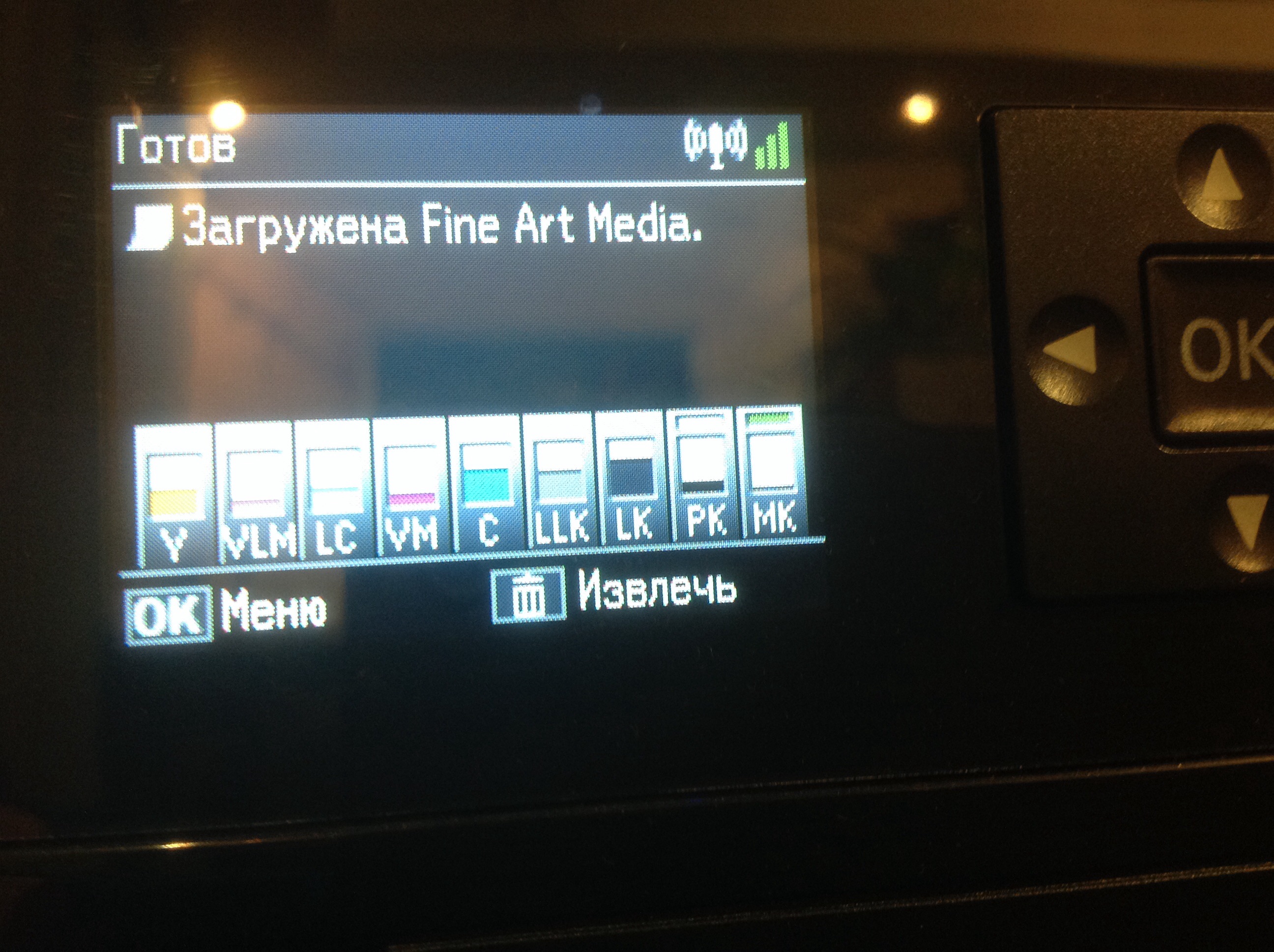

Ждете когда принтер загрузит бумагу и появиться эта надпись .
Затем закрывайте лоток подачи и открывайте лоток приема бумаги .
Поздравляю , загружена Fine Art Media .
Если загружайте стандартные носители ( холст , листы текстурированной бумаги ) - то открывайте задний лоток для выхода бумаги .
Если загружайте CD лоток или плакатный щит - то задний лоток приема естественно закрыт .
Инструкция в помощь http://www.epson.ru/...AllOS_01_RU.pdf
|    Сообщение #28 Отправлено 13 октября 2015 - 21:33   WWM
Капец, как лихо закручен сюжет.
Все опробируем согласно Вашему описанию.
Одно все равно не понятно: почему нельзя так же, как и остальные? Боится помять толстый носитель?
Блин, так получается, что принтер надо ставит так, чтобы не у стенки, а как бы посреди комнаты???
Ну, очень удобно, ничего не скажешь. :biggrin:
|    Сообщение #29 Отправлено 13 октября 2015 - 21:47   combain
WWM, загружен Фаин арт .
Загружен постер броад / сд лоток .
Как вы картон в 850 грамм будите через лоток пропихивать ?
|    Сообщение #30 Отправлено 14 октября 2015 - 09:21   WWM
Но носители, перечисленные в меню, в частности, вельвет и вотерколор бумага, не такие плотные. На других принтерах спокойно проходят нормальным путем.
Ладно. В любом случае спасибо.
|    Сообщение #31 Отправлено 14 октября 2015 - 09:34   nik_2
Кроме плотности бумаги есть ещё и толщина . Именно потому такие заморочки.
