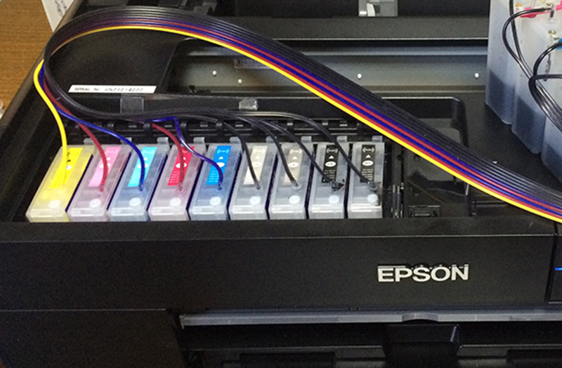

Получил СНПЧ от ресеттерз московского. То ли у меня руки кривые, то ли что-то с чипами в картриджах, но опознались только 3 черных (пришлось пробовать печать втыкая родные из комплекта принтера).
1 раз опознавался желтый, но при вынимании/вставке обратно снова не опознается. Думаю взять новый комплект картриджей и попробовать еще раз. Если у кого-то было подобное скажите что это может быть и чем лечить? Варианты прижать чип лучше/ срезать выпуклый держатель не помогли.

Vlad123, дайте фото чипа с перейди и справа .

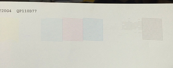

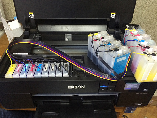

Намучился я уже что-то с этим принтером и СНПЧ к нему. После покупки еще одного комплекта китайских картриджей их наконец удалось установить так, чтобы принтер их видел. Настроил все, установил СНПЧ от ресеттерз - запечатал. То ли на старых еще чернилах от стартового комплекта эпсон, то ли уже новые прошли, но листов 30-40 a4 осилил. И бац, начали пропадать цвета. Причем то один, то другой, прочистка и снова разные. И так десяток прочисток и все время что-то новое пропадает/появляться. Сначала СНПЧ стояла на столе, потом ставил на принтер. Не пойму в чем дело, но печатать оно не хочет.
Помогите пожалуйста кто знает что за напасть)
Все трубочки вроде заполнены без пузырьков.

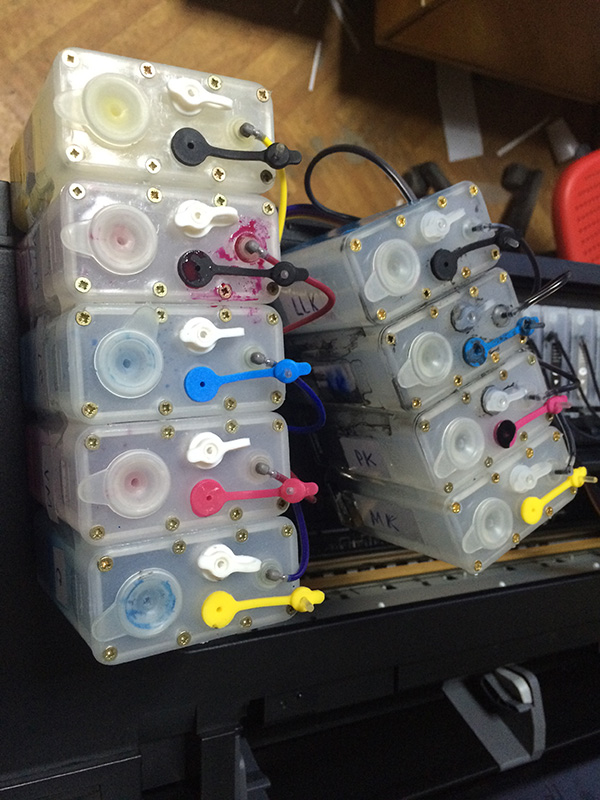

Хм, только там пишут что заглушки нужно снимать в ПЗК Я думал если СНПЧ не заработает, оставлю все как ПЗК Но теперь не пойму какие заглушки снять нужно если юзать как ПЗК?

Vlad123, малый отсек картриджей чернилами заполнен ?
Он находится слева сверу ПЗК .
Ближе к чипу .

combain, Спасибо, все сегодня заполнил и целый день чистил. После 6 часов прочисток запечатал.
