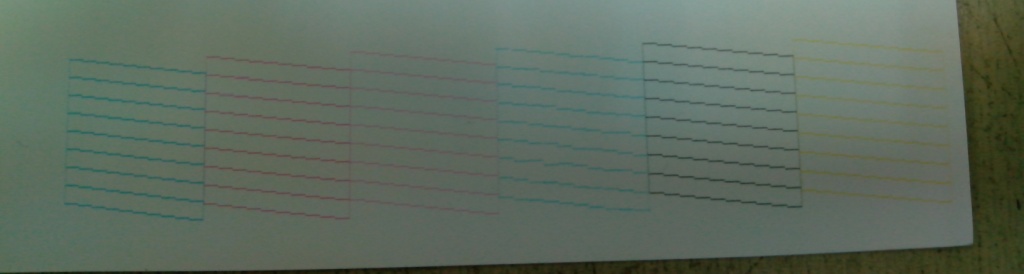

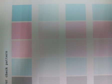

Проблема с дюзами при контрольной распечатки дюз все полоски на месте только на голубом и не много намалиновом эти полоски кривые какието не столбиком а в одну линию при распечатке получаються полосы.Возможно это исправить или голове кирдык.(скан выслать не могу нету сканера).Спасибо

| Сообщение #6 Отправлено 16 декабря 2014 - 18:47
осталось только сбегать зеркалку купить. фоткал на телефон загрузить не смог полный файл пришлось обрезать
