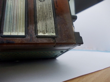

Перегорела дорожка на родной голове PF-03 Canon IPF605 (напротив черных дюзов). Купили новую, установили, началась закачка чернил. После тестовой печати обнаружили, что MBK не печатает.Выключили плоттер,включили-закачка чернил заново (благо есть запасной памперс, краска DCTEC).Снова закачал,опять нет черного. На тесте дюзов все цветные, черных нет.

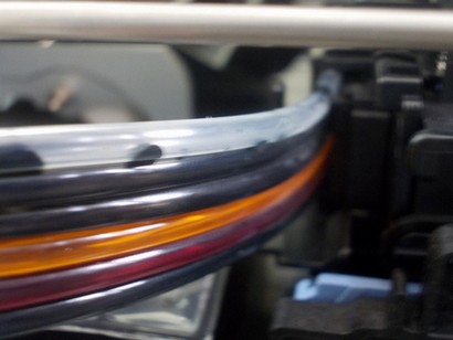

И снова при включении закачка. Меню-замена печатющей головки-обнаружили воздух в подаче возле каретки во ВСЕХ чорных.Прормыли систему подачи,ставим голову-закачка-без результата (все цвета кроме чорного). Разобрал правую сторону (может помпа)?
Если правильно понимаю, то старая голова умерла именно из-за проблем с подачей черных чернил.

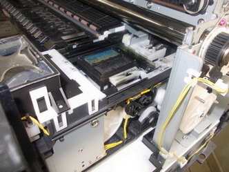

Решено! Как оказалось чёрные чернила не закачивались по причине отсутствия вакуума, который создается помпой в положении головы "на парковке".
Старая голова подгорела как раз со стороны чёрных дюзов, повредив силиконовый уплотнитель на самой парковке.
