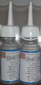

согласен с rassvet, но если не внедрятся в причину скрипа, а просто ответить на вопрос чем мазать. Ваш принтер конструктивно отличается от предыдущих , где направляющий вал смазывался жидкими смазками, мой выбор это ПМС 200,с температурным диапазоном -50 +200.

fthr, если судить по вашему видео , то похоже на то , что смазка уже всё . ( есть звук того , что каретка движется металлом об метал без смазки ) .
Предлагаю смазать специальной селиконовой смазкой для высоко скоростных механизмов швелер и рельсу по которой ездит каретка .

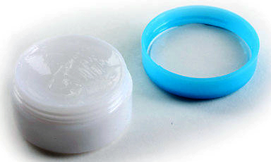

rassvet, сайт из не простых ))) все отлично xp700 работает на УРА!!! ответ был в смазке, помазал и как бабка от шептала)))
Смазывал медицинским вазелином, сначала эффекта не было ночь постоял и все норм стало. Большое спасибо всем кто откликнулся без вас
